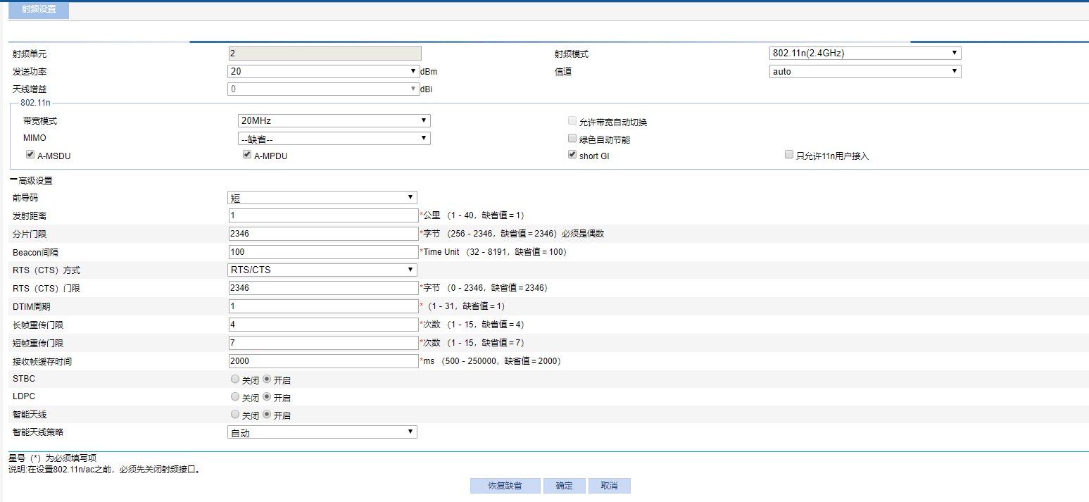

机器重启后,已通过 192.168.0.50 admin/h3capadmin  登录设备 那位大神可不可以告诉我,这款是否支持无线桥接?
我已按 http://www.h3c.com/cn/d_201502/854966_30005_0.htm#_Toc411267331 这个文档配置
但是,没有看到  2.4.1 开启Client模式 这个步骤,请问,下一步,怎么办?
如果支持无线桥接,请问一下,具体怎么配置?
不同型号的设备支持的射频模式类型不同,请以设备的实际情况为准。
·     在开启了Client模式的Radio口下不能开启接入服务或WDS服务。
·     可以通过在界面左侧的导航栏中选择“射频 > 射频设置” 修改Client模式的射频模式,在“射频 > 射频设置”页面的列表中选择需要配置的射频单元,单击对应的icon_mdf图标,通过“射频模式”选项更改射频模式。Client模式处于关闭状态时,才能修改射频模式。
这样配置 了,还是不知道,在那里扫描配置
