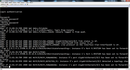

H3C工程师您好
我的mstp是这样配置的
stp region-configuration
region-name louiszhong
instance 1 vlan 10
instance 2 vlan 20
active region-configuration
G1/0/1端口是打了access vlan 10
我的问题是,为什么我端口G1/0/1端口down了再up起來instance 0 会报拓扑改变,instance 1发生改变我就可以理解。
欣欣 九段
粉丝:18人 关注:7人
因为所有的实例实际上都属于instance 0这个大实例里,所以他会报
那我可以这样做不 1、给 instance 0 配置指定 vlan 4000 2、关闭 instance 0 的 端口日志 undo stp port-log instance 0
