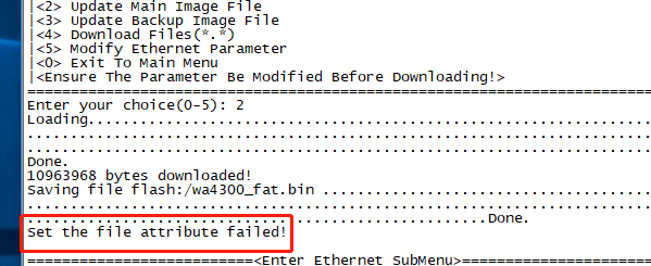

Set the file attribute failed!   wa4320i-acn fat版本升级出错,麻烦知道原因的告知下,多谢

返回bootrom主菜单,选择4,进去看看有没有你上传的那个文件,如果有,看看文件大小,是不是和本地下载的大小一致,另外,有没有设置成主启动文件,如果没有,请设置成主启动文件

文件属性有问题?注意下文件上传的命名必须是标准格式

我就是改成的这个名称wa4300_fat.bin 升级的时候,出现这个问题,截图出来了,你看看

例如wa4300_fat.bin,这样的就是加载版本的标准的命名格式
