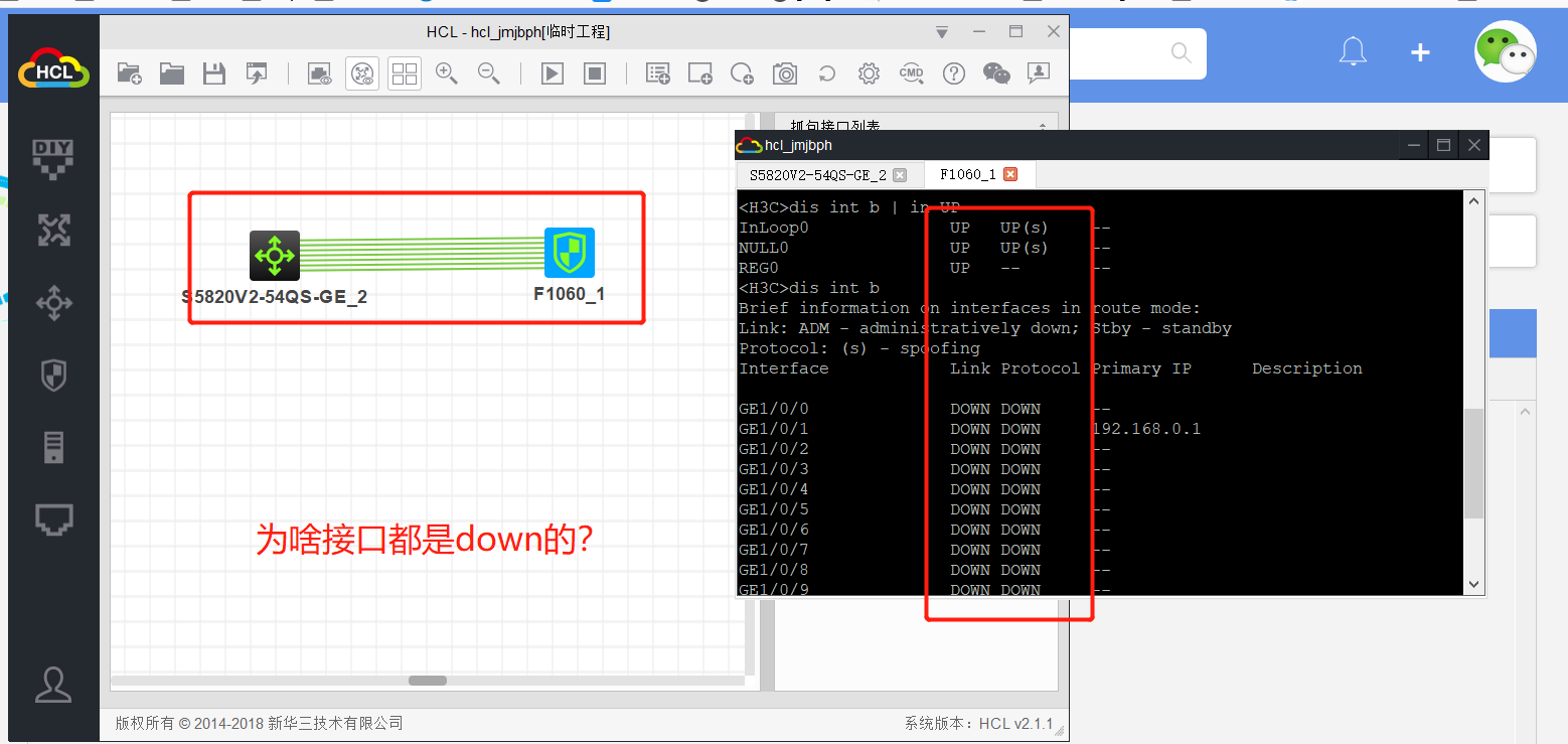

hcl+f1060设备开启,连接线路的情况下,接口状态全部为down

hcl(华三网络模拟器)+f1060(华三防火墙)设备开启,连接线路的情况下,接口状态全部为down

模拟器有时候会出现这种问题。shuntdown和undo shuntdown下,或者重新启动下
不行啊,老哥,shutdown,undo shutdown reboot 删除连接线,还有其他原因吗?

[端口视图]shutdown
[端口视图]undo shutdown
这样就好了,hcl常见问题

你看一下对侧是不是被ADM了?

还可以试试删除连线,重新连线
试过重启虚拟设备或者重启模拟器吗?
