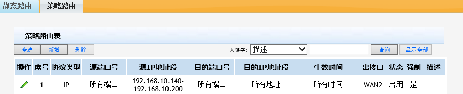

ER6300G2 使用双WAN口,希望内网中某一部分IP只能通过WAN2口出去,我在策略路由配置了相关策略,并勾选了强制WAN2口,但我WAN2口断开后,这部分IP却走WAN1口出去了,有没有什么办法限制只允许WAN2口出,WAN2口无法访问,不自动走WAN1口出呢。

按理说选了强制后就应该实现你想要的效果了,只能走wan2,你在检查下下方有个是否启用,是不是点启用了,还有旁边的时间设置,是不是设置的所有时间段都生效

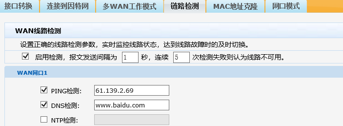

dtlin 知了小白
链路检测勾选了的,下面是我的配置截图
我的线路检测规则应该是没有问题的啊,我路由器内部接了一个交换机,路由器和交换机之间走的是路由,我要控制的网段是交换机下面的某一个VLAN,不知道有没有关系

强制 “强制”如果不选中,当出接口不可用时,仍然走正常的路由转发,如果被选中,则当出接口不可用时,此时匹配报文被丢弃而不会转发。此时也开了线路检测,能够检测到WAN2口线路故障,应该是没有问题的。 有可能一下原因:1.您自定的线路检测规则有问题,可以不设置,他会默认向网关发ping报文,看是否有回应进行检测。2。用来测试的电脑是否是您指定的网段。
