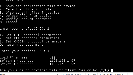

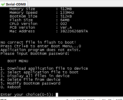

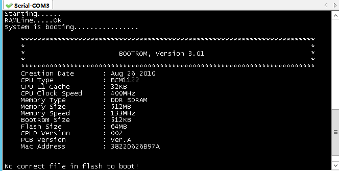

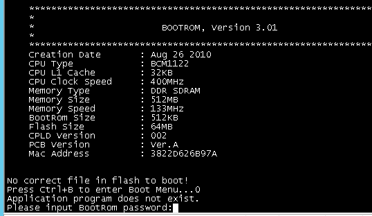

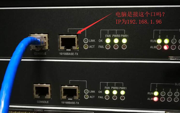

麻烦各位老师帮我看下,交换机app文件损坏了h3c s7506e bootrom  通过tftp升级上传 s7500e-cmw520-r6616p01.app文件,多次尝试未成功。
电脑接在console口旁边的电口,设置好IP 192.168.1.96,但ping不通交换机 192.168.1.97
具体操作如下:

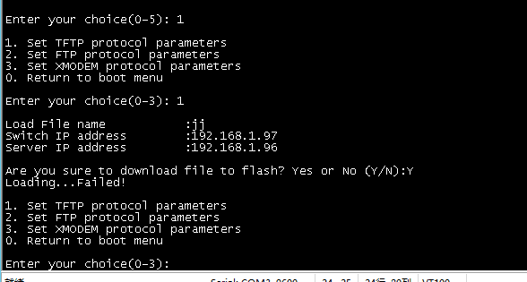

操作中:存在以下问题:

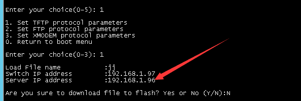

1、升级文件名系统默认为jj,及交换机IP为192.168.1.97,电脑IP为192.168.1.96,均不能修改。电脑目录是的系统为:s7500e-cmw520-r6616p01.app
2、电脑IP192.168.1.96(子网掩码系统没有提示,暂设24位子网),但 ping 不通交换机192.168.1.97(交换机的子网掩码没有设置的地方)
请各位帮我看下,问题出在哪个环节,谢谢

从图片看,你把网线连接到console口了,升级的终端,需要连接到业务口(不是console口旁边的那个口),然后配置tftp上传版本,具体可参考下官方的升级说明文档:
http://www.h3c.com/cn/d_201811/1122375_30005_40.htm

1、业务口就是业务板上的电口,这也不行的,因为业务板在bootrom模式下没有启动。
2、ftp下试了也不行
