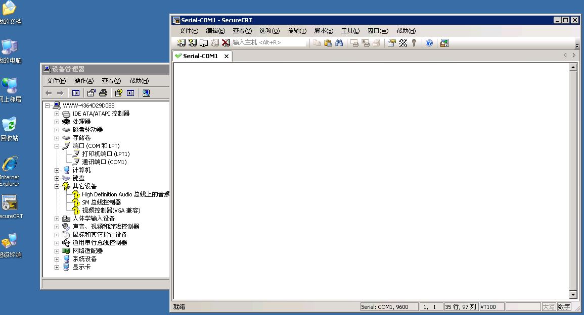

使用电脑XP系统的超级终端,通过连接电缆进行CONSOLE接口配置交换机,新建连接后无反应,波特率9600。
固件升级后出现的。现在重新加电也无法进入到bootrom加载菜单中。CTRL+B
在官网下载的升级包文件:H3C_S5500EI-CMW520-R2222P12
未配置telnet连接。

换其他终端试试,使用CRT看看是否可以的
使用SecureCRT连接也是无反应,只有一个光标显示。
期待各位大神出手 发表时间:2019-02-13 更多>>

设置波特率那个界面有个默认值选项,使用默认值再登陆试试,敲两下回车
电脑主机只有一个COM1端口,设备管理器中显示的也只有一个COM1。
每次连接都会点默认设置。该操作无法解决。
点开设备管理器,看看超级终端里选择的串口和设备管理器里的串口是对应的吗?
寂东 发表时间:2019-02-13
有没有其他方式可以恢复初始化也可以。
