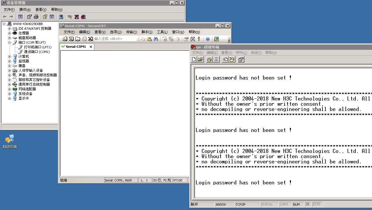

S5500EI-52C交换机使用console端口进行配置,超级终端只有一个光标显示。使用SecureCRT连接也是同样,无法进入到命令行,断电重接电,无法进入到BOOTROM菜单界面,ctrl+b无反应。没有启动界面。
各位大神,有没有什么办法即使恢复出厂值也可以。
CRT是COM1连接;超级终端是telnet连接提示:
现在已经拆下,可以随意折腾。

重启设备com1串口有打印吗,可以登录其他设备看看是否能登进去,确认是哪侧的问题,如果登录其他设备也是这样,那就是串口设置的问题。可关注下波特率、校验等设置,多尝试下
断电重新给电时没有显示启动界面或BOOTROM界面,就是一个光标闪烁。 现在只有两台设备有这样的问题。没有其他备用或同样的设备了。

已经起来了,设备没有问题,你确定下是不是用com口登录的,现在提示口令没有设置,似乎用telnet登录的,console口没有口令也可以登录的
com口登录只有一个光标,用telnet登陆只是看一下交换机是否正常启动。 现在是COM口登录没有命令行,无法进行操作。

5120遇到类似问题,crt只有光标。不知道LZ解决了没?
