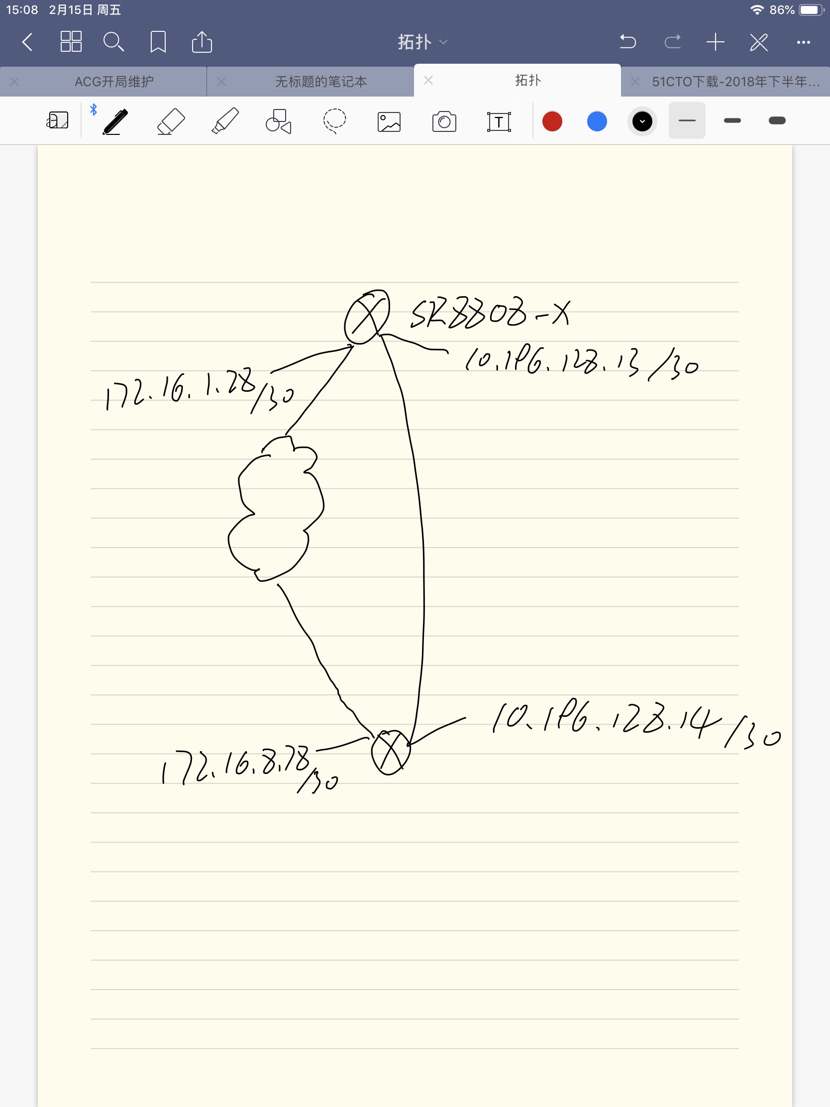

市局新换了台SR8808-X,双上联,一条是政法网,一条是公安网。现在政法网没问题,OSPF邻接关系正常,路由也能学到;公安网现不正常,本端8808的公安网接口ping厅里公安网接口地址不通。两条网都使用OSPF协议,政法网为主线路,公安网为备用线路,公安网接口ospf cost 10000。如果把本端公安网接口地址去掉,局域网内所有设备都能ping通厅里公安网接口地址,包括8808也能Ping对端公安网接口地址。加上后,就ping不通。另外查看ospf路由时看不到接口地址路由信息。如果把接口地址去掉,查看OSPF路由就可以看见接口地址路由信息。

这个公安网的和厅里是直连的ping不通吗?
