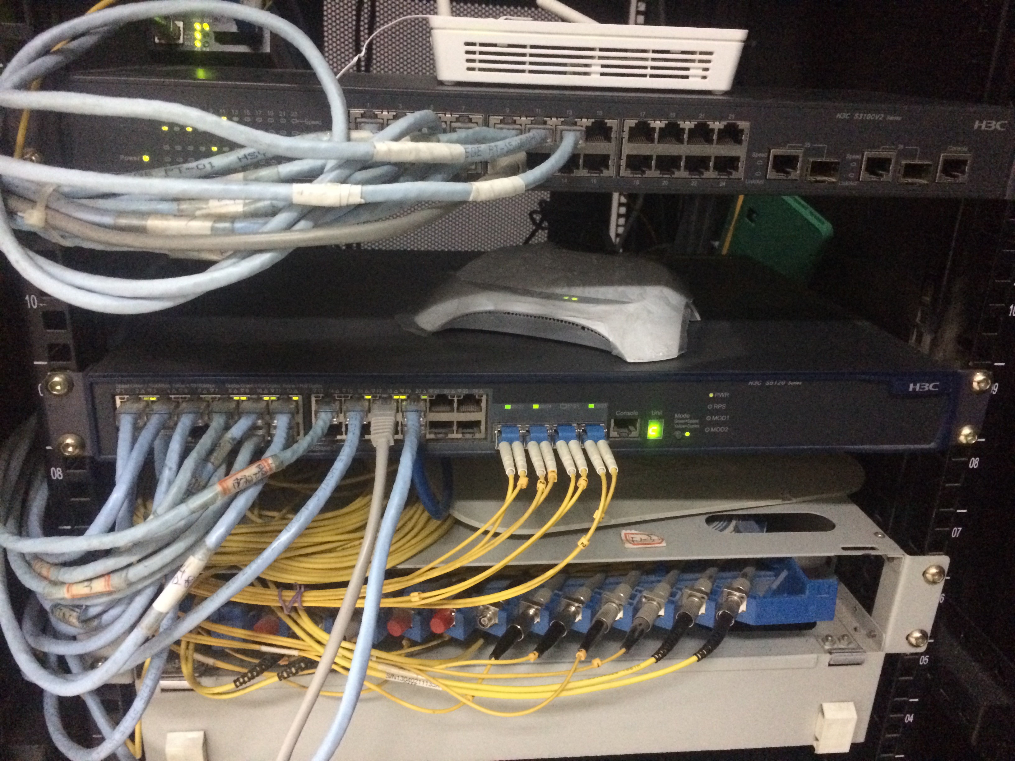

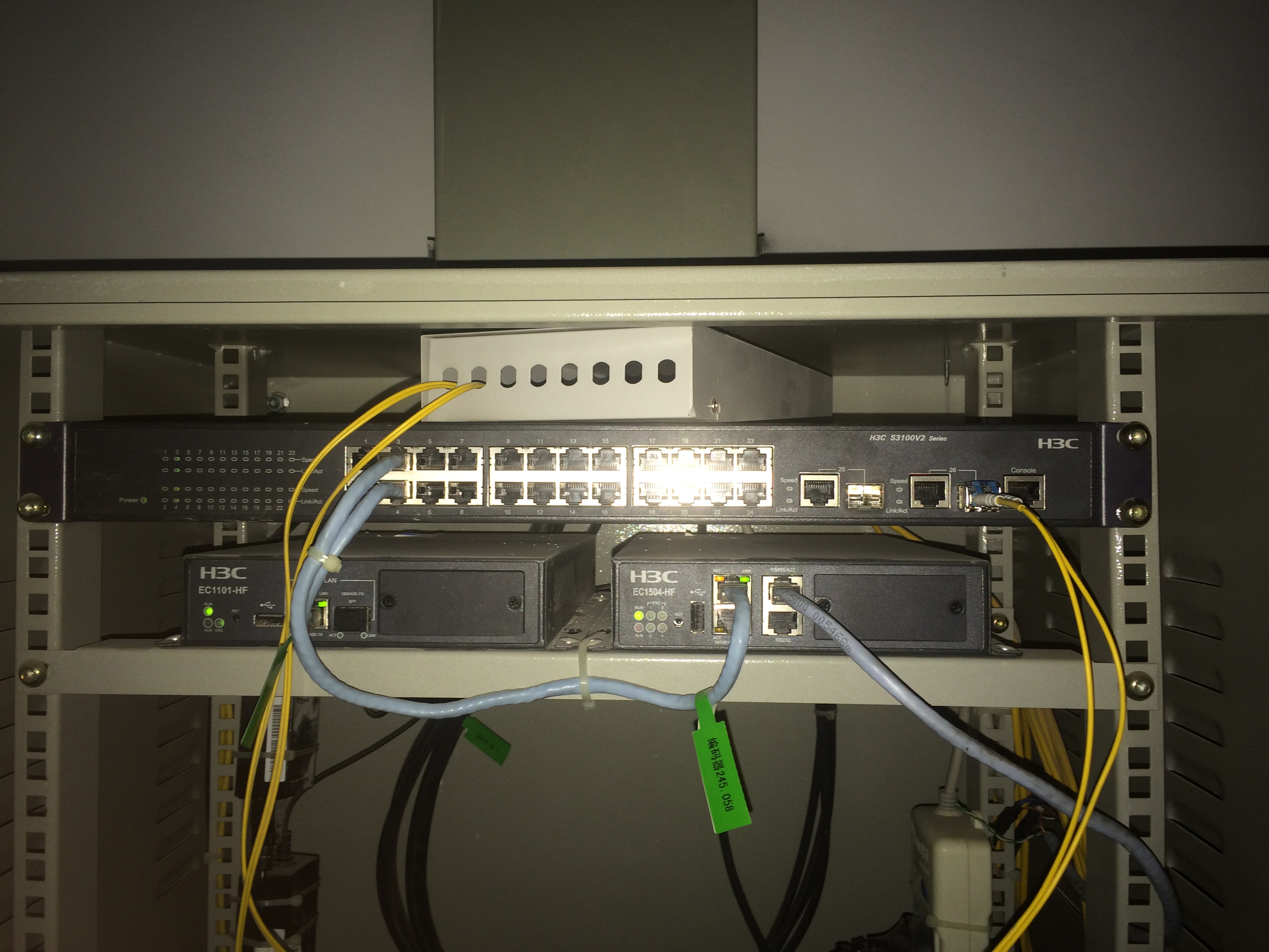

问题描述:3100V2通过光纤把摄像头的数据传给5120,一开始,电脑上看不到这条线路上的摄像头了,重启5120后,故障排除,过了有两个月吧,再次掉线,重启5120不管用了,经检测发现,光纤断了一根,所以换了备用的光纤,备用的是好的,用打光笔测过了。现在电脑端还是看不到这几个摄像头,显示为叉号,互换过类似USB的光模块,插光纤的,也不管用。5120光纤口指示灯不亮。请问是哪坏了?

1,如何看两边的光衰值,需要用什么设备吗,我手上没有什么设备,只有打光笔,光衰值在什么范围,
2,怎样将光速率改成手动千兆速率,具体怎么操作,我手上没有说明书了
光模块是好的,已经换过了,换其它线路可以使用
