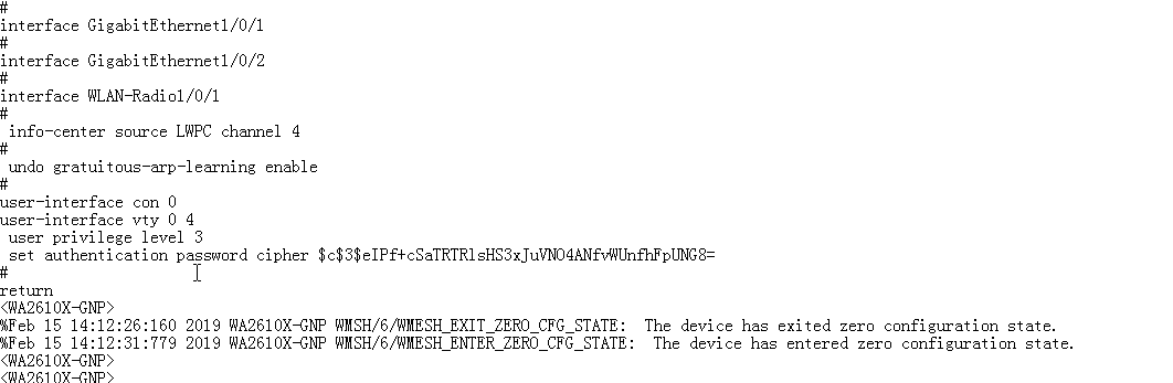

WX5004 V5  version 5.20, version 5.20, Release 2507P18 升级为Release 2509P67后 WA2610X-GNP 获取到地址无法注册上线是怎么回事?
 AP上ping AC的管理正常ping通,就是无法注册上线,没有升级之前是正常注册上线的!
AP重启提示
<WA2610X-GNP> %Feb 15 14:12:26:160 2019 WA2610X-GNP WMSH/6/WMESH_EXIT_ZERO_CFG_STATE: The device has exited zero configuration state. %Feb 15 14:12:31:779 2019 WA2610X-GNP WMSH/6/WMESH_ENTER_ZERO_CFG_STATE: The device has entered zero configuration state.

AP格式化一下,另外在AC将自动注册关闭测试一下
【举例】
# 将系统视图下AP版本升级开关置为关闭。
<Sysname> system-view
[Sysname] wlan ap-firmware-update disable
不会影响正在工作的AP,这条命令是关闭AP版本自动更新的命令,ap格式要连接AP命令format flash或者进入bootroom界面ctrl+F进行格式化

AC上修改了wlan ap-firmware-update disable,会不会影响其它已经上线的AP,另外这个就是AP格式化吗?
zhiliao_imYdy 发表时间:2019-02-15
