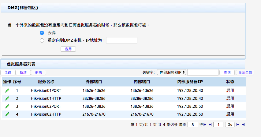

H3C ER3200G2 虚拟服务器外网连接2台录像机

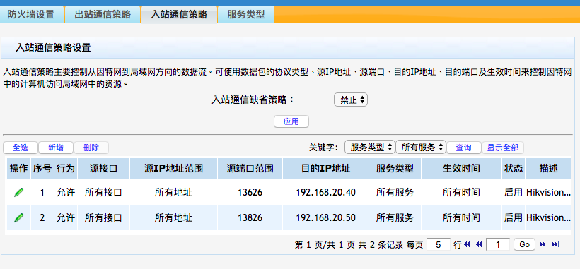

入站通信策略是不是一定要设置的?
因为不设置的话录像机连接会失败。
源端口范围如果只设置13626-13626连接会失败,但是设置所有端口的话 序号1的就会成功 但序号2会失败
(确定2号录像机一切正常的) 因为删除了序号1的话 序号2会成功
不知道什么地方出错了 谢谢

入站不是一定要设置的,勾选一下nat alg的选项,然后再确定一下端口范围,有些摄像头用的是一个端口范围而不是单一的一个端口
确定nat alg的选项全都勾了,摄像头一用的是13626(server port)和38286(http port) .摄像头二用的是13826(server port)和21670(http port) 。入站通信策略的设定都删了 但就是连线失败

请问是这个吗? 原本以经全勾的了
另一个确定一下端口范围是那一個設定裡的?
