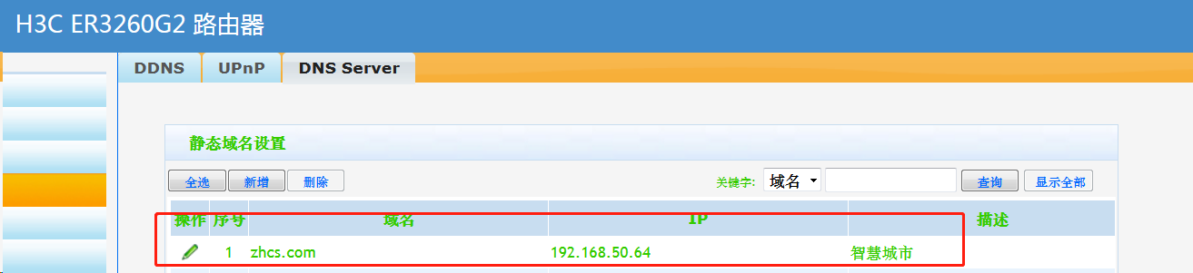

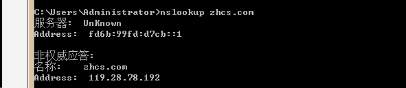

配置了路由器上的DNS Server,但是解析出来的是公网地址;不能解析成局域网地址。怎么解决,或者为什么不能成功解析成局域网地址?电脑dns已经设置成路由器IP

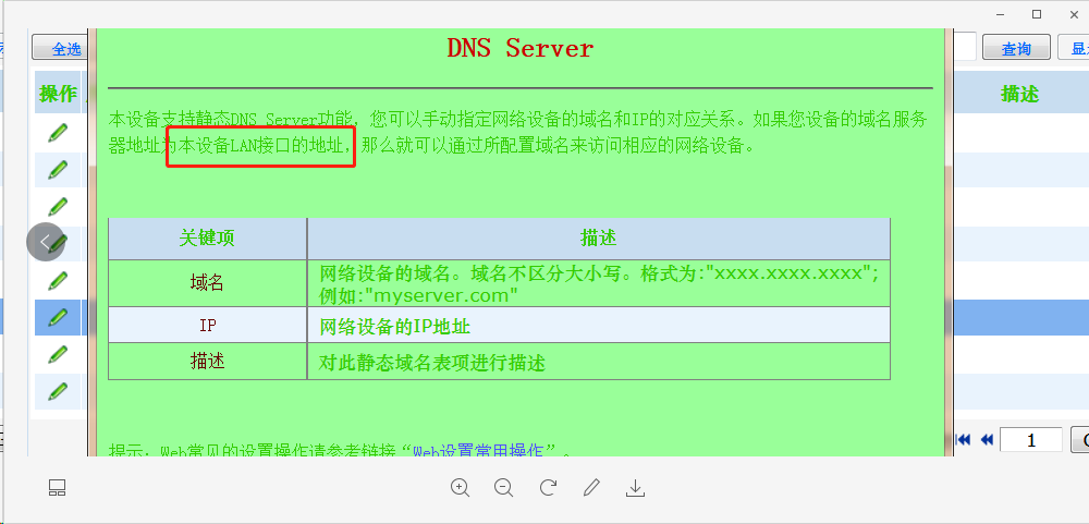

看三楼,设备是支持绑定LAN接口地址的

DNS解析过程是首先访问本地的dns服务器,如果本地dns服务器有对应的缓存就返回IP地址。那我在设备上设置了这个解析的话,它不是应该把这个IP地址返回给我吗?

设备上对这个地址有做映射吗?解析出来的这个公网地址是设备上的吗?
设备上没有对这个地址做映射;解析出来的公网地址也不是设备上的。谢谢

设备说明是可以绑定本地LAN接口的地址的
