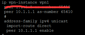

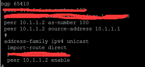

 如图:1. 将PE1路由器中的 peer接口地址10.1.1.1 换成LoopBack peer 1.1.1.1 时无法通信(注意CE1也为LoopBack peer 2.2.2.2 )
2. PE1路由器中的 peer接口地址为10.1.1.1  时正常(注意CE1也为接口10.1.1.2 )
PE1与CE1配置如下:正常通信
PE1与CE1配置loopback时:不能正常通信

需要先配置igp路由协议使得两个loopback接口地址互通
zhiliao_3iHOj 知了小白
你lookback地址有没有通往对方的路由啊,路由能通才行哦
