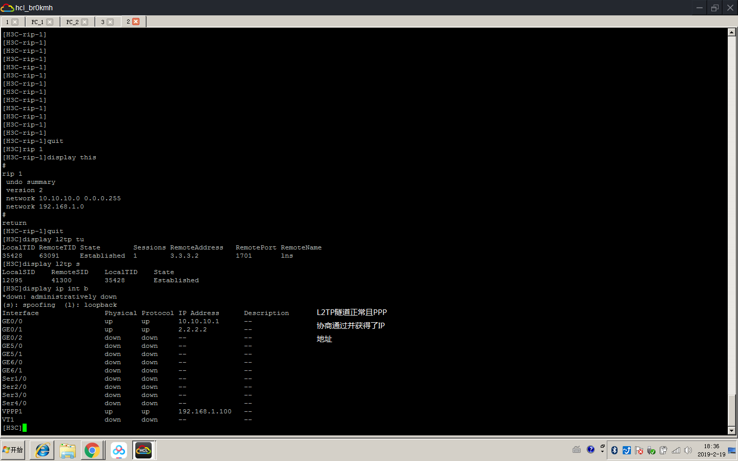

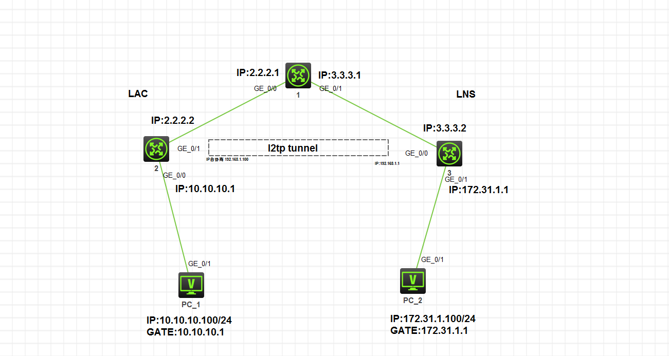

用模拟器做L2TP-AUTO-client ,配置完成之后,ppp协商成功,LAC侧能获取到IP地址,隧道也成功建立。

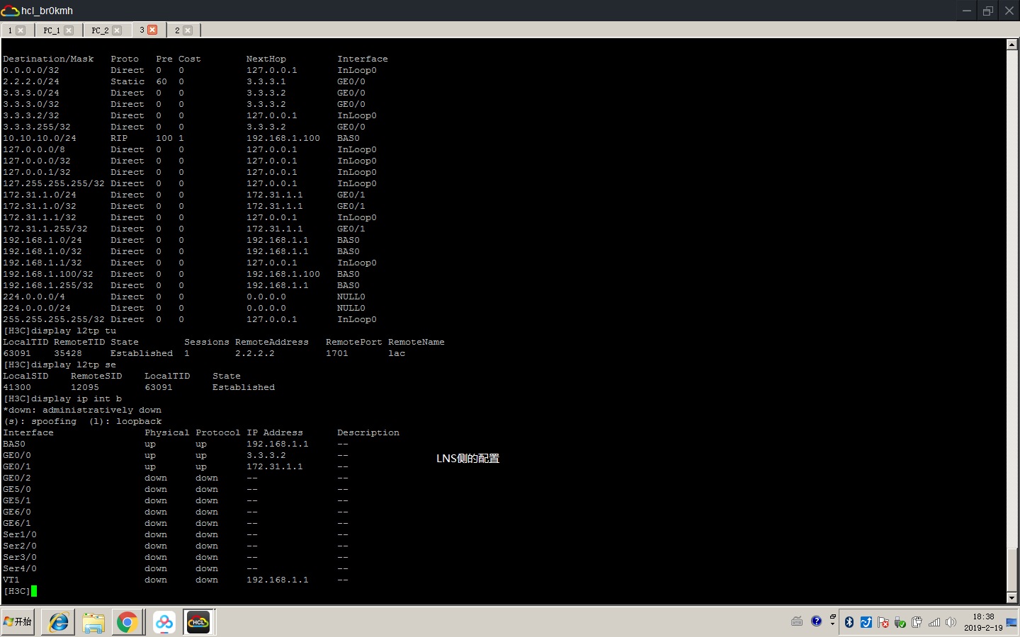

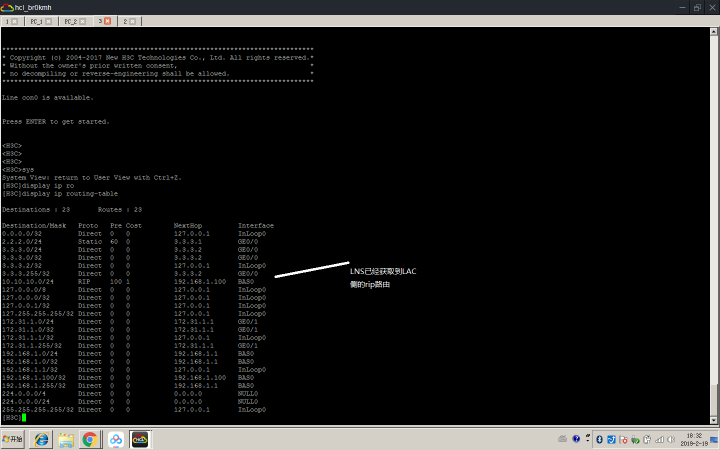

在隧道两侧启用RIP之后,LNS能收到LAC侧的rip路由,但是lac侧收不到LNS的rip路由。附配置及拓扑。。如下

刚刚分别在LAS和LNS路由器上debug了一下rip ,LAS RIP没问题,正常发包,但是在LNS路由器上没有任何debug信息,貌似rip进程压根就没起来。
后来删掉rip ,改为OSPF, DEBUG了一下,和rip同样的问题,LAS正常发送ospf报文,但是LNS路由器还是没任何debug信息。
这是何故?有人解答一下吗?
刚刚从新做了一遍,debug了一下,发现两端路由器rip报文都正常发送,但是LAC侧始终接受不到LNS侧的rip报文,但是LNS侧则能正常接收LAC侧的rip报文。两端rip版本都为2,且关闭了自动聚合功能,接口上也没友配置任何抑制rip报文的功能,现在不知道问题出在哪里,希望高手解答。
