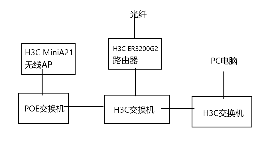

关于H3C ER3200G2路由器配置问题
2019-02-20提问
  • 1收藏,2277浏览
关于ER3200G2路由器,这样配置是否合理,还有ER3200G2,的IP限速是否能限速到末端的PC用户和AP下的用户,本人小白,求告知谢谢
为啥ER只用一个LAN口呢?AP下的终端和另一端的PC终端需要在同一个网段内吗?如果是的话,这么组网没有问题。
第二个问题,ER可以根据终端IP地址来限速,在IP地址限速里,填写终端IP地址就可以,只要终端发出的IP报文,源地址可以匹配到IP地址限速里的IP地址范围就可以
良子 知了小白
要在一个lan里,我不知道实际情况,设备不多的话有点浪费交换机,你这么组网倒是没什么问题。
