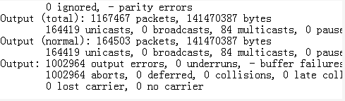

端口outbound存在aborts报文,查了资料是超线速,这个什么意思,不明白
粉丝:16人 关注:2人
端口下output aborts表示超线速啦:出端口流量瞬间超过端口速率,检查是否流量异常?
另外检查设备的诊断日志信息dis  diag,查询是否存在硬件异常?
比如发现大量ECC告错,建议联系售后4008100504
Jpld 四段
