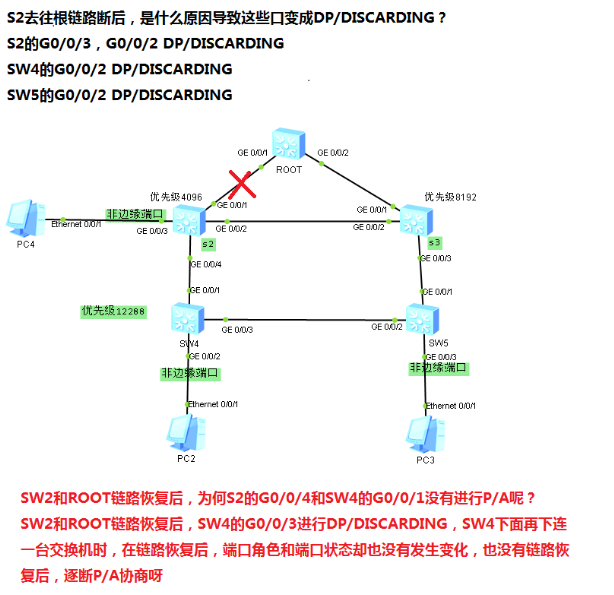

P/A机制不是逐断进行的吗?链路恢复后,为何SW2和SW4之间没有进行P/A机制呢?也没有进行端口同步,端口同步不是把除非边缘端口之外的端口状态置为DISCARDING吗,怎么也没有看到呢?
只有边缘端口才不会有PA机制,现场非边缘端口都没有看到? 有会话记录吗?display stp history看看?
S2和ROOT之间新增加链路后,S2和S4之间并没有进行P/A协商,用真机S5130S测试了也没有发现有PA机制,没有像理论中说的逐段进行
