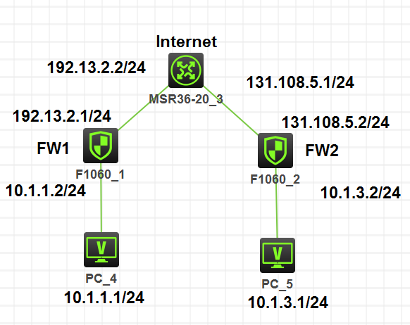

FW1和FW2之间IPSec VPN建立成功。

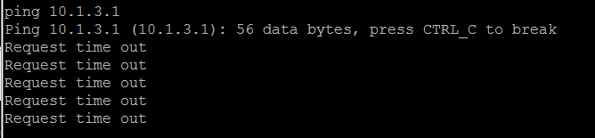

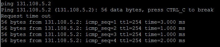

PC4可以ping通131.108.5.0/24,但ping不通10.1.3.0/24.
查看FW2的路由表,发现10.1.3.0/24的下一跳地址为FW2的GE1/0/1的地址10.1.3.2
请问造成这种现象是什么原因?两边私网不通是否和它有关?如何解决?

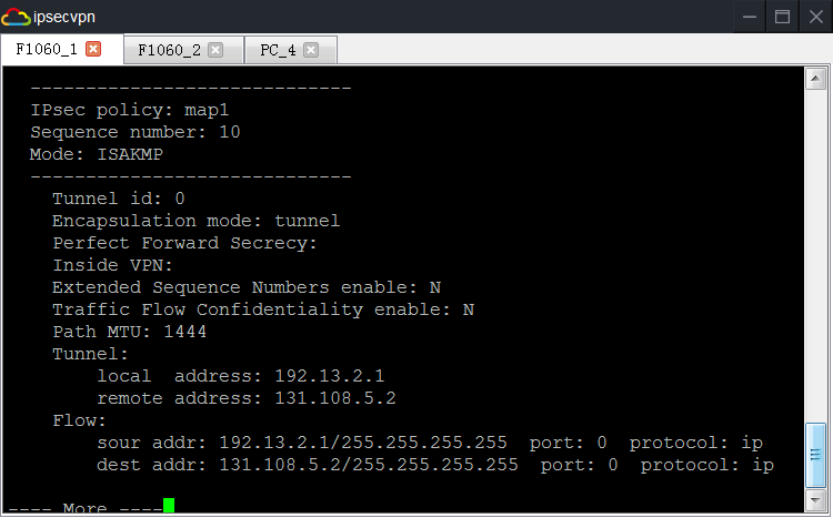

防火墙上出接口做了接口nat,以下是FW1上的ACL Advanced IPv4 ACL 3000, 1 rule, ACL's step is 5 rule 0 permit ip (6 times matched) Advanced IPv4 ACL 3001, 1 rule, ACL's step is 5 rule 5 permit ip source 192.13.2.1 0 destination 131.108.5.2 0 (12 times matched) Advanced IPv4 ACL 3002, 2 rules, ACL's step is 5 rule 5 deny ip source 10.1.1.0 0.0.0.255 destination 10.1.3.0 0.0.0.255 rule 10 permit ip (2 times matched) 3001是IPSec policy里的ACL,3002是出接口nat匹配的ACL,能帮我看下有什么问题吗?谢谢!
zhiliao_YI1DG 发表时间:2019-02-21
ipsec隧道需要保护的是私网数据,因此安全acl应匹配的是两侧的私网网段,source 10.1.1.0 0.0.0.255 destination 10.1.3.0 0.0.0.255,对端也要修改,即现场的3001要修改,现场的3000是什么,会不会有影响
