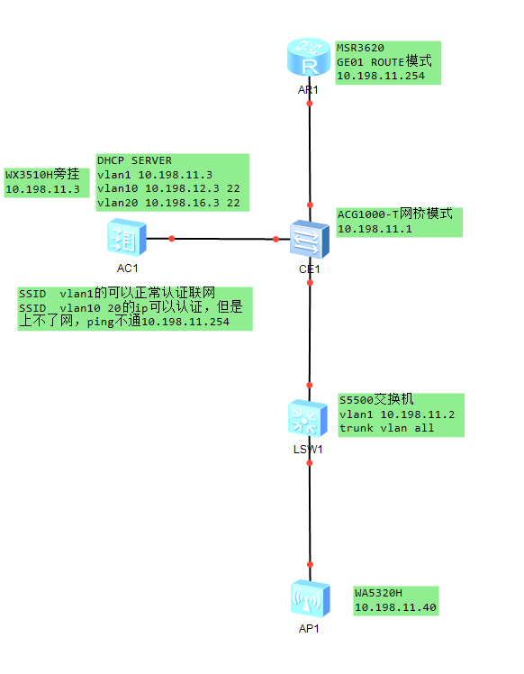

MSR3620出口路由,GE0上联,GE1下联ACG,ACG透传模式,至核心S5500,AC旁挂。
AC做DHCP服务器,ACG做认证。
vlan1的正常联网
vlan 10 20的设备可以在ACG认证,但是ping不通10.198.11.254,是哪个地方出问题了,求解。
路由问题吧,ac的默认路由还有msr的回指路由

AC的默认路由是 0.0.0.0 0 10.198.11.254 MSR该做什么样的回指路由呢?

msr上:目的地址vlan10和20网段,下一跳11.3

AC是什么型号的?看下端口是否都放通了
WX3510H,vlan10 20的不通路由

查看下路由表

MSR上加了 10.198.20.0 22 10.198.11.3    10.198.16.0 22 10.198.11.3
后面正常了
