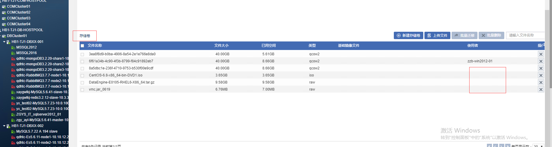

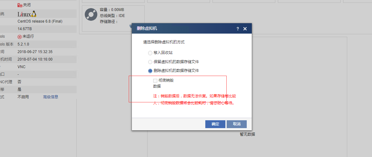

cas 上删除的时候,这里的彻底删除和只删除虚拟机的数据存储文件,差别是什么?
我们现在存储卷所剩空间不足 , 无论 彻底删除还是只删除虚拟机的数据存储文件 , cas 上看卷空间,可以降下来,但是底层存储onstore 没降下来 。
怎么样才能从存储层释放 。
cas 上存储卷有些文件没有所有者,这些是从cloudos 上删除的,实际cas 层存储并没有释放

彻底销毁比较慢,没有特殊要求不建议使用;

在文件系统中,删除一个文件所使用的方法,就是把它的使用位清除,在文件系统bitmap里面把它设置为未用。虽然这样的方法在文件系统看来,已经无法使用,但是依然可以通过物理的方法恢复其文件,这样一来,对于安全性比较高的应用来说,这样的操作是容易丢失机密数据的,因此又彻底销毁的操作。
彻底销毁的操作出去上述对于文件系统管理部分的操作外,还将原来的文件数据按位置零或置一,这样保留在硬盘上的数据就会彻底没有了。
两种方法对于文件系统的看来,都可以释放存储空间的。
