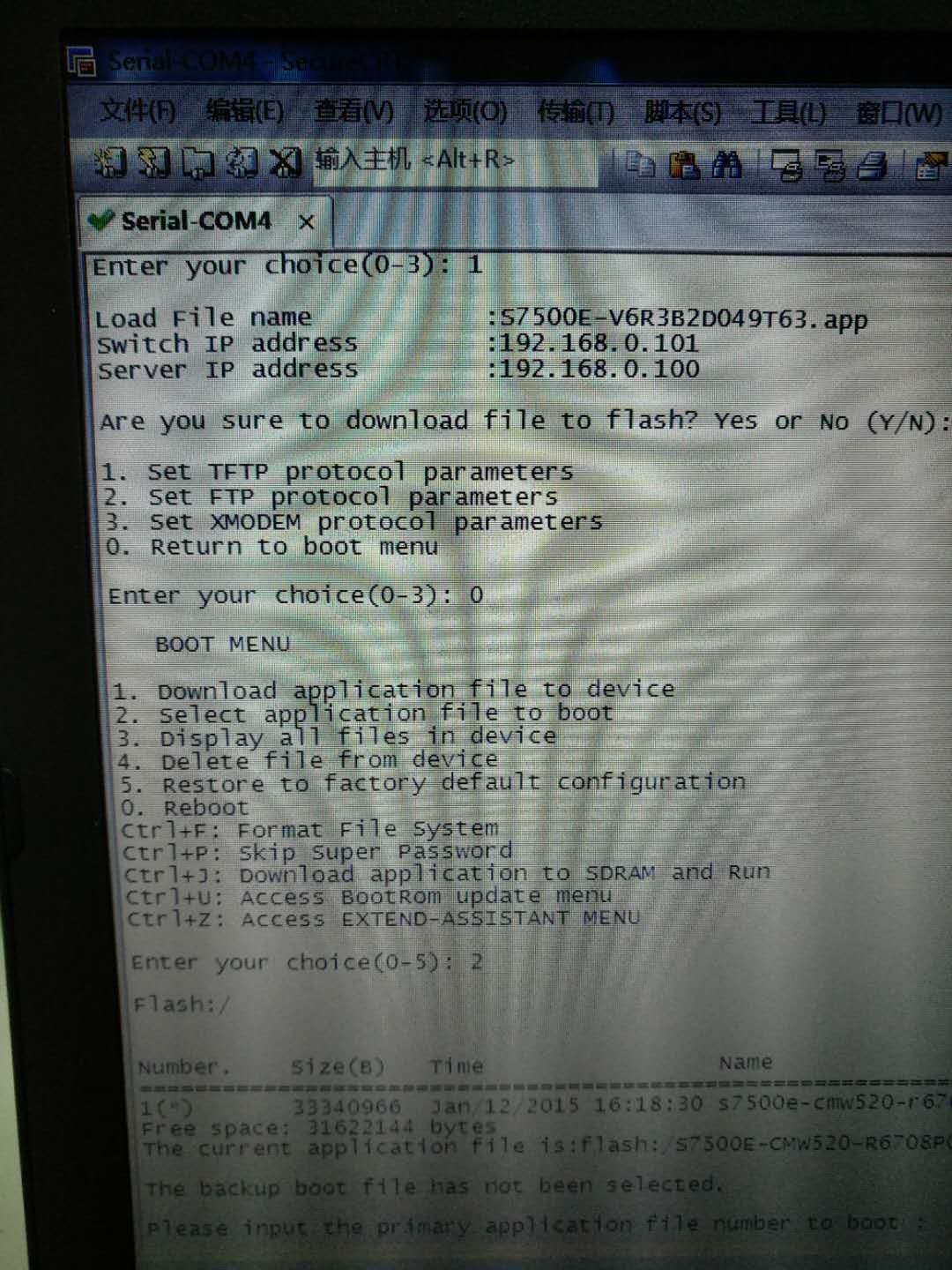

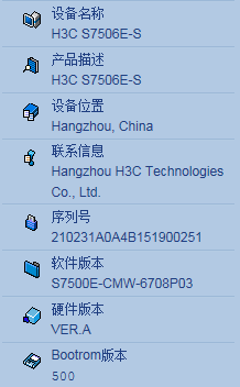

设备信息和ctrl+B 菜单如下图,请教怎么跳过当前配置启动交换机

另外,看该bootrom没有跳过console密码选项,如果需要清空该密码,可以在文件选项中尝试删除掉配置文件,不过这种方法配置文件会丢失
