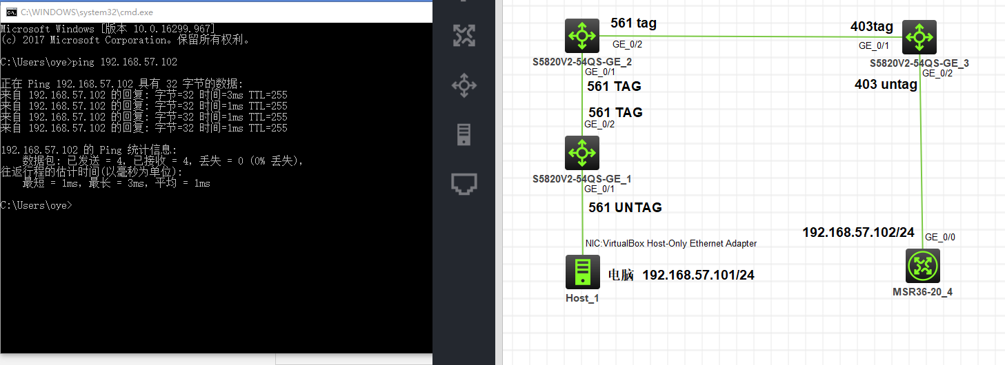

HCl模拟器 同网段 不同vlan为什么可以ping通?

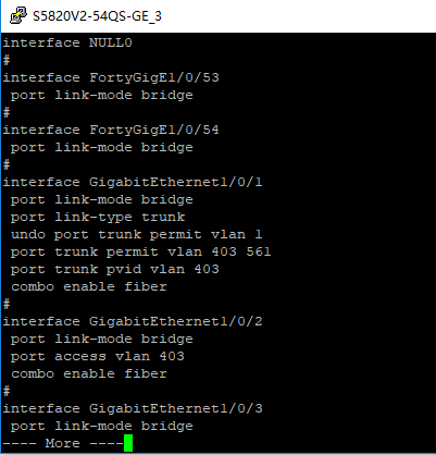

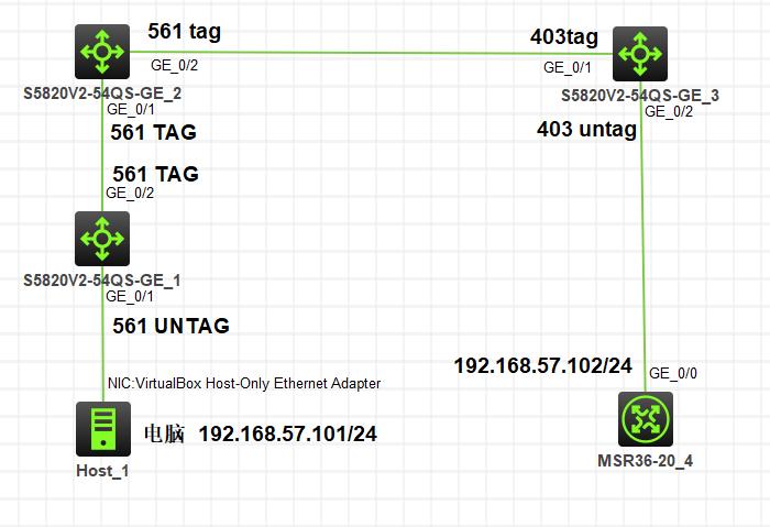

第三台交换机的1接口配置port trunk pvid vlan 403的原因。
zhiliao_q8Vjd 知了小白

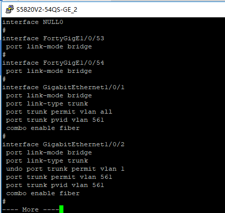

我知道配置了 port trunk pvid vlan 561 或者 all 就可以通了,还可以把两台交换机互连端口 改成 access模式,也可以通了,但是如果换成思科的交换机 按道理不会通的,不同vlan 之间通信 三层交换 单臂路由啥的,H3C 的交换机为啥就会通了呢?能否讲下?
zhiliao_q8Vjd 知了小白
反正只要理解成H3C交换机出厂自带buff 嘿嘿
