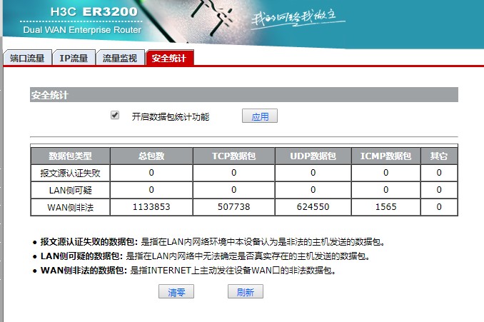

公司网络时不时断网,网络不稳定。去路由器上看了下h3c er3200 WAN侧非法数据非常多。但是日志里看不到哪个IP攻击(日志里没有攻击的记录信息)。求助~

非法报文可以抓包看一下或者进去debug界面允许非法报文
打开登录设备的网页,登录设备后正常地址是:http://X.X.X.X/home.asp,修改为http://X.X.X.X/debug.asp 页面如下,修改页面上“允许非法的TCP ACK报文通过:禁止”改为“允许”
改为允许然后呢?怎么做啊?

回复zhiliao_yq6Ki:
asp前面换成debug,里面有选项
你还要我怎样 发表时间:2019-02-25
回复zhiliao_yq6Ki:
看上面的答复,已经补充方法了

好的,谢谢大哥, 我现在调试看下,早上来又卡了。。网络波动。。
