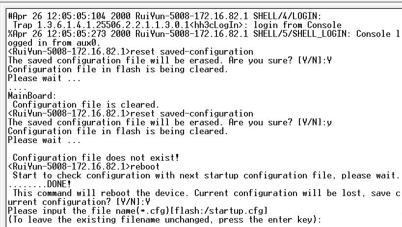

这样算恢复出厂设置了吗
2019-02-25提问
  • 1收藏,2372浏览
帮忙看看谢谢
帮忙看看谢谢
寂东 九段
粉丝:226人 关注:3人
reset saved-configuration
The saved configuration file will be erased .Aare you sure ?[Y/N]Y
此处已经恢复出厂值,并确认清楚配置文件,这步完成后,直接断电重启即可
reboot
start to check configuation with next startup configuation file ,.......
this command will reboot the device ,current configuration will be lost,save current configuration ?[Y/N]: 此处应该选N,而不是Y,如果选Y,又把当前配置保存下来了
佚名 九段
粉丝:25人 关注:0人
是的,已清空了配置,然后重启下就好
永恒飞翔 知了小白
最后一个应该选N,要不然等于又把现在运行的配置又写到了save的flash里面。
