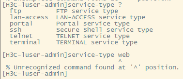

继续之前的问题,交换机恢复出厂设置后,其他命令可用,service-type 中没有web,有ftp,lan-access,portal,ssh,telnet,terminal,请大家帮帮忙,看看要怎么设置
<H3C> sys
[H3C] ip http enable
[H3C] interface vlan-interface 1
[H3C-VLAN-interface1] ip address 192.168.1.67 255.255.255.0
[H3C-VLAN-interface1] quit
[H3C] local-user admin
[H3C-luser-admin] password simple 123456
[H3C-luser-admin] service-type web          //只有这个会出错
[H3C-luser-admin] authorization-attribute level 3
[H3C-luser-admin] quit

 service-type http  看看有没有这个命令

service-type 截了个图
水晶骆驼 发表时间:2019-02-25
没有http
也会提示 Unrecognized command
