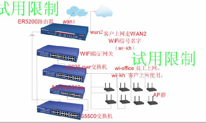

1、h3c Wi-Fi信号走的wan1和wan2的问题请教一下如何设置,谢谢。
2、如何设置   192.168.1.10 -192.168.1.200    -   192.168.2.10-192.168.2.200   -   192.168.3.10-192.168.3.200 之间的IP动态分配问题。
3、不同VLAN间vlan之间的通讯问题,VLAN和WiFi的通讯问题。
4、我要实现 interface 0/0/3 设置为192.168.1.10 转发到端口interface 0/0/6 192.168.2.10的端口 只有他们之间可以通讯,但别的端口要访问这两个端口都不可以访问,或者是可以访问。
1、这个是我们的网络图,请问一下如何配置一下交换机然后是限制一下我们上述说的功能。
2、s5500 交换机  interface 0/0/0 连接 lan1 只接一个接口 wan1 和 wan2 走不同的网
3、AC s5500 interface 0/0/24号端口连接 wx3010e的interface 0/0/1号端口
4、WIFI验证网关  wan1 连接交换机 s5500interface 0/0/23
5、wifi 验证网关wna1 接 交换机s5500   Wi-Fi  Lan1 接 s2626pwr交换机

1.走wan1还是wan2取决于路由
2.dhcp可以设置范围
3.默认在一台三层设备上,不同vlan之间可以相互通信
4.不太明白你的具体需求,一般acl可以满足
zhiliao_sbYdY 知了小白
我们wifi实现不同的wifi名字走不同wan 不知道您们h3c是怎么配置的 可以有配置文件给我们吗?谢谢。
如何配置,敲什么命令呢?谢谢。
