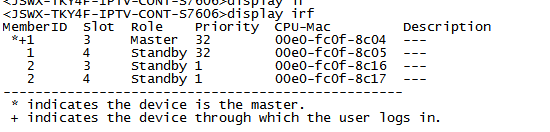

两台S7606做了堆叠,第一台的3槽位控板为主控板为master状态,现在想把第二台3槽位控板切换成master状态,请问各位前辈用什么命令可以实现切换!!

irf switch-to chassis 2 slot 3 这条命令可以的!
