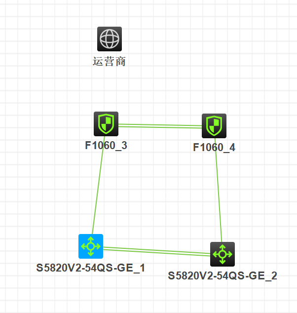

两台s7606交换机堆叠,两台防火墙堆叠,7606和防火墙之间双链路,应该怎么配置(防火墙不支持跨框流量)配置聚合组就会出现跨框流量

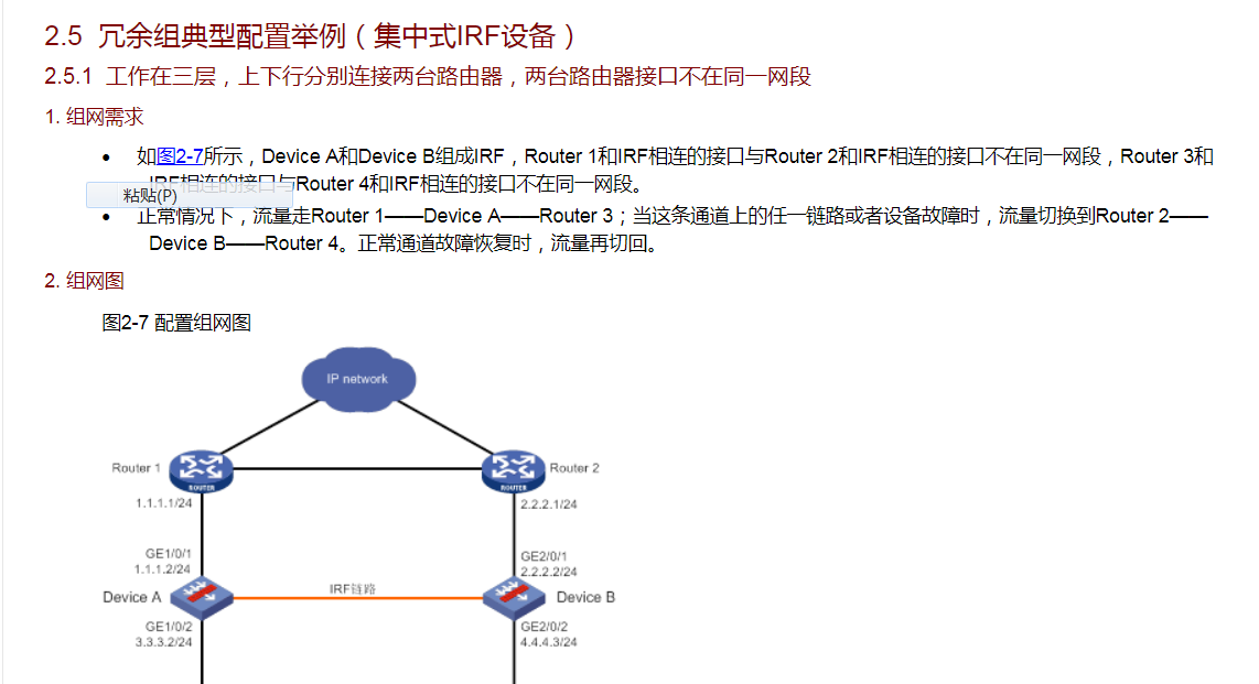

铁柱 九段
粉丝:28人 关注:1人
防火墙可以采用冗余主备的方案,这样流量只走主设备,不会有跨框问题,主设备发生故障流量会走备设备。http://www.h3c.com/cn/d_201709/1031814_30005_0.htm#_Toc492404825
