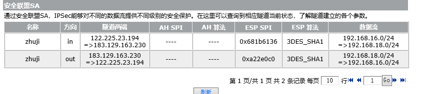

我有两台路由器,一台是ER5200  另一台是ER3100  做了VPN互联,但是每天会自动断开,重启路由器后又自动连接
这是连接方式,请问为什么会自动断开???

1.先排除网络问题。
2.中断时看下日志会显示端口原因,如ipsec sa删除重建等,如果是这个原因,要重新设置IPSEC SA生存周期
设置长连模式
菜鸟小土豆 发表时间:2019-03-01 更多>>
生存周期是28800默认模式,日志中没有显示端口任何问题,是不是要设置长联模式还是流量触发?
zhiliao_unvwN 发表时间:2019-03-01
设置长连模式
zhiliao_unvwN 知了小白
