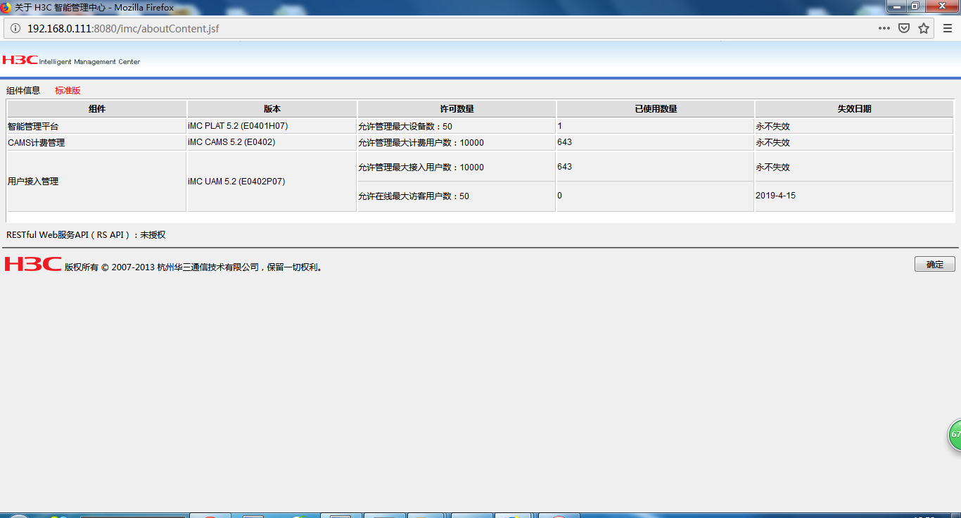

如何查看授权码

license在14年10月之后扩容过的,能够支持在页面查看授权码。
另外还有个办法,就是在imc/client/license目录下,找到license.txt。拿着这个文件去官网点一下扩容流程,上传一下,应该能看到授权码。不点最后的确定按钮,不会影响产品的使用。

在这个界面直接输入license敲回车看看

没有输入的地方
等待冬天的秋天 发表时间:2019-03-01
直接敲就是了,不需要有输入的地方
网络水军 发表时间:2019-03-01
7.3版本的关于页面默认有了查看授权码的功能,可以升到7.3 E0506 老版本没有该功能
