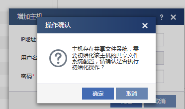

H3C+CAS 修改了CVK CVM主密码,平台连接不上主机,
删除了主机重新添加后提示:主机存在共享文件系统,需要初始化该主机的共享文件系统配置,请确认是否执行初始化
可以点确定吗?在线等

有业务呀,没有在CVM里修改,在CVK系统里修改了密码

执行初始化操作对业务没有影响; 得在CVM页面右键主机修改root密码,不能在底层改,其实不用删除主机的,把密码改回来就好了

是呀,我以为删除主机,然后重新添加一下就可以了,谁知道重新添加不行,现在就卡到这里了

现在可以点初始化操作?里面的数据,系统什么的点了初始化会有问题吗

执行初始化操作对业务没有影响,只是初始化,不是格式化
