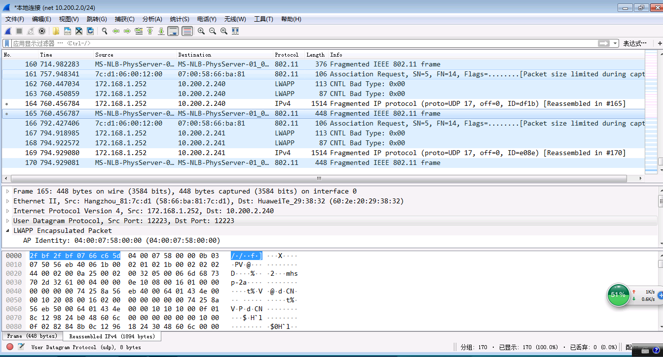

总部有固定ip,分支通过pppoe上网+l2tp+nat连接到总部,
分支下的ap无法注册到总部的ac上,状态表现为i-c循环,
debug发现ap无法收到ac发出的configuration response数据包,这个包超过了1500,被分片发送

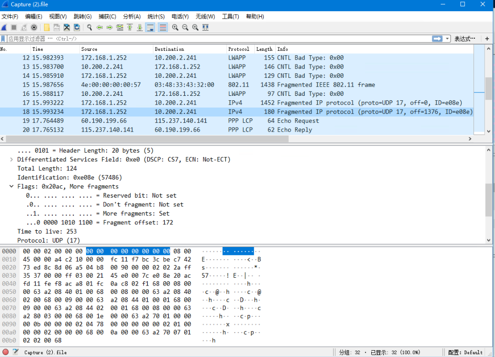

通过抓包发现分支wan口收到的l2tp封装包分片会丢失一部分信息
下图为ac发出的数据164、165分片
下图是分支wan口收到的包,分片不完整,应该是被丢弃了

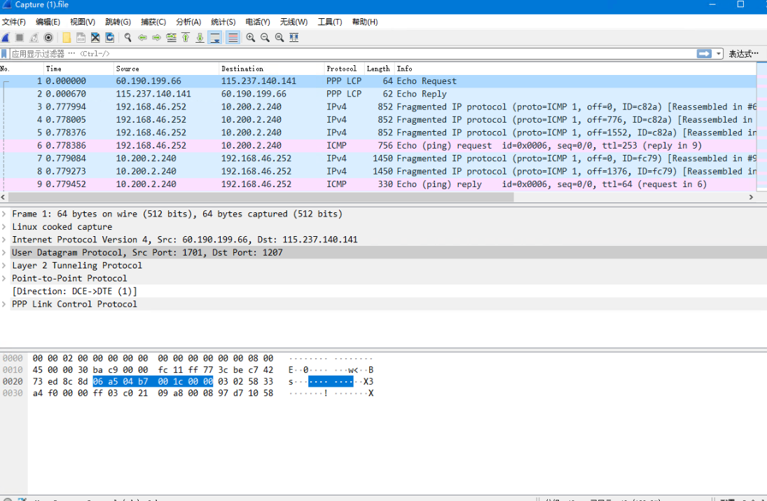

我又试了下总部ping大包给分支,又可以ping通,分片也正常

6602 出口有做抓包吗? 出口封装正常吗? 1514 大于1500 会被分片. 就看6602 出口正常分片否,对端磊科是否接受到完整分片 中间对接要保证报文的完整性传输,
