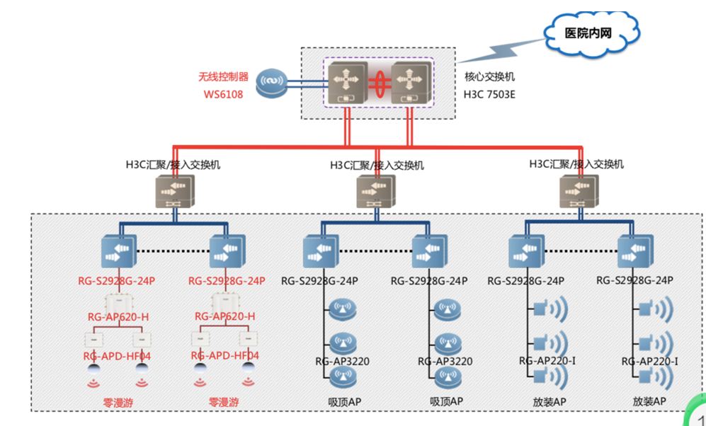

锐捷的ac和ap,但是中间的核心交换机是H3C的,如果把网关起在H3C的交换机上,就有一个问题,H3C支持option 138字段吗

现在就是有两种方法:一、:ap的dhcp直接放在ac里面, 二、:就是把ap的dhcp放在核心交换机上,

锐捷的option 138 就是用来指明ac的IP地址的,我也很纳闷呀
