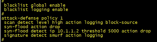

配置如下:
我pc连接防火墙的1/0/5口,在pc上用zenmap软件扫描1/0/5口地址1.1.1.1

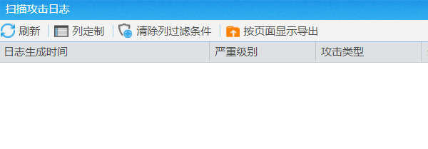

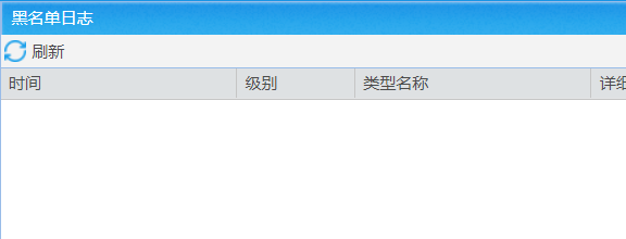

扫描结束后,攻击日志和黑名单日志并没有输出。
请问,问题可能出在哪里?

当前的配置表示为在攻击防范策略atk-policy-1中开启对IP地址10.1.1.2的SYN flood攻击防范检测,并指定触发阈值为5000。当设备监测到向该IP地址每秒发送的 SYN报文数持续达到或超过5000时,启动SSYN flood攻击防范。
扫描软件扫描的ip为1.1.1.1
请修改之后再进行测试
可是我测试的扫描攻击,不是syn泛洪,而且我防火墙上没有连接地址为10.1.1.2的设备
