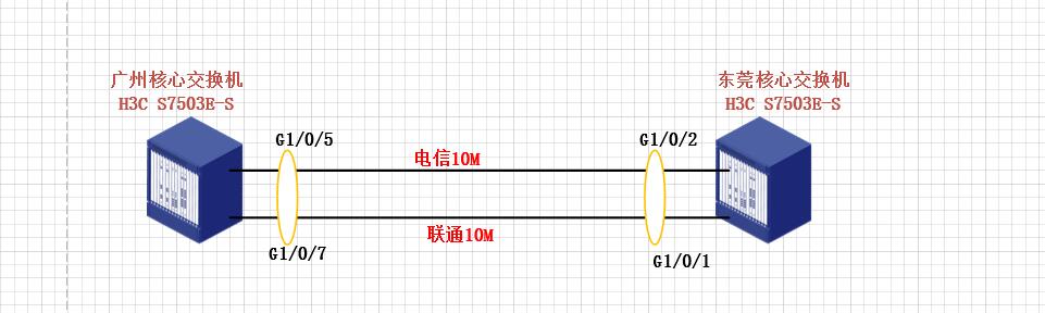

公司有二台 H3C S7503E-S ,一台在广州,一台在东莞 ,通过二条运营商点对点专线互联(一条联通,一条电信) ,二条链路做了路由模式的端口聚合 ,之前出现电信专线出问题后,整条路都不通的了。 要把电信的专线端口从聚合端口里踢出来,才能通。这是什么原因? 为什么不会切至联通链路,在正常情况的情况二条链路都会流量的。

你配置的是静态聚合,专线中间设备估计是检测不到的,流量还是hash到故障链路了,需要改成动态聚合,在两边聚合口下敲 link-aggregation mode dynamic

也是不行的。 中间有电信设备,一边down了,另一边还是UP,另一边的聚合就认为端口还是正常的。 有没有办法一边down掉后,让对端的端口也置于down状态?
