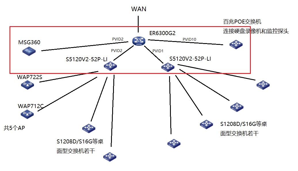

网络结构如图。红框内设备位于机房
MSG360 + 多台AP的无线环境,无线效果并不太好,是否可以通过设备连接方式或者配置修改来改善? 用户反应最多的问题是无线闪断,怀疑是MSG360的无线优化进行了信道调整。已经设置了MSG360信道调优为稳定模式,调优时间为凌晨4点,但在最近调整列表中还是可以看到白天有AP进行过调整
设备在各个AP之间的切换漫游效果不好,经常出现某终端移动移动到距离新AP很近的位置了,仍然固执的与原AP保持连接(从终端的信号强度上可判断) 必须手动断开后重新连接,才会进行切换,如何改善?

只有五个ap的话 就固定信道,2.4G用1,6,11。
5G用149,153,157,161,165
危笑 知了小白
手动调小相邻AP的功率
