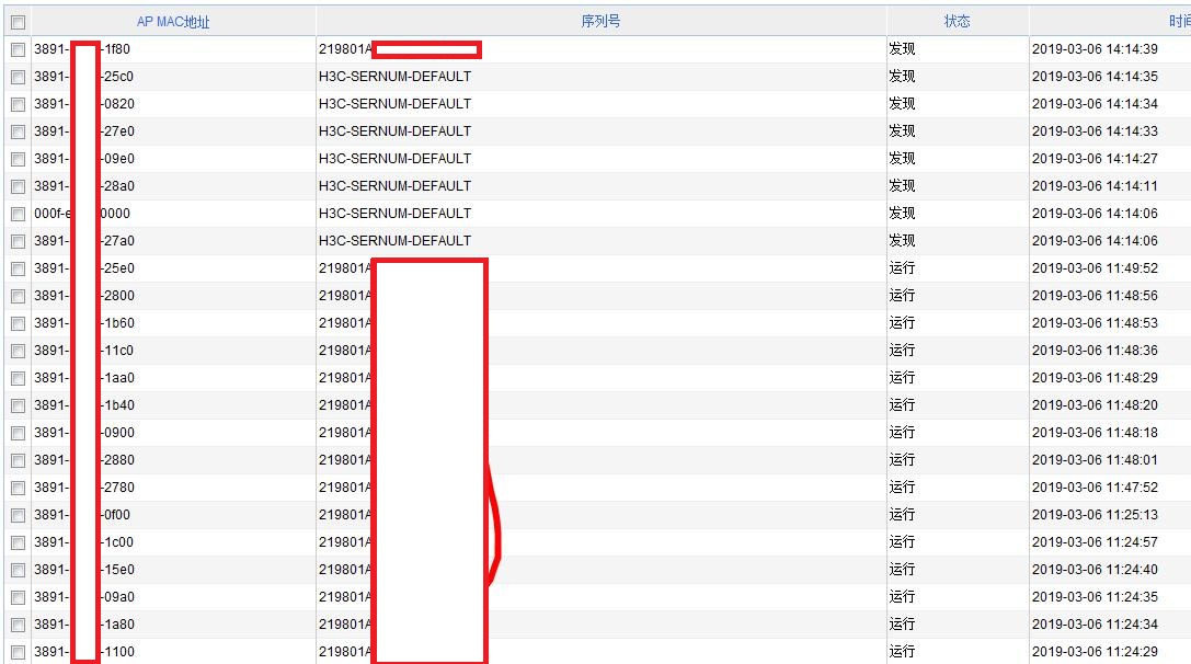

wx3024E配置完成,部分wa4320x AP能通过dhcp获取地址,剩下同型号的ap无法获取地址出现下图状况(只能发现无法配置):
交换机S7006  g3/0/1-24口接AP   access口Vlan20
交换机g2/0/11 口连接到AC的交换口  g1/0/5
端口配置均为:
interface GigabitEthernet2/0/11
port link-mode bridge
description AC控制器
port link-type trunk
undo port trunk permit vlan 1
port trunk permit vlan 20 30
port trunk pvid vlan 20
AC与AP 用vlan20管理(AC的dhcp在vlan20上)
客户端的数据用 vlan30
licens够嘛
zhiliao_JTxnz 知了小白
licens 默认24个,加了2个,现在显示最大48个,连接17个,还有31个lic可用
无法,现在情况是AP部分能分到ip部分分不到ip
zhiliao_JTxnz 发表时间:2019-03-07 更多>>
那试着踢两个已上线的AP 下线,看看之前上不了线的AP 会不会上线
skylar 发表时间:2019-03-06
