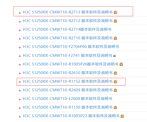

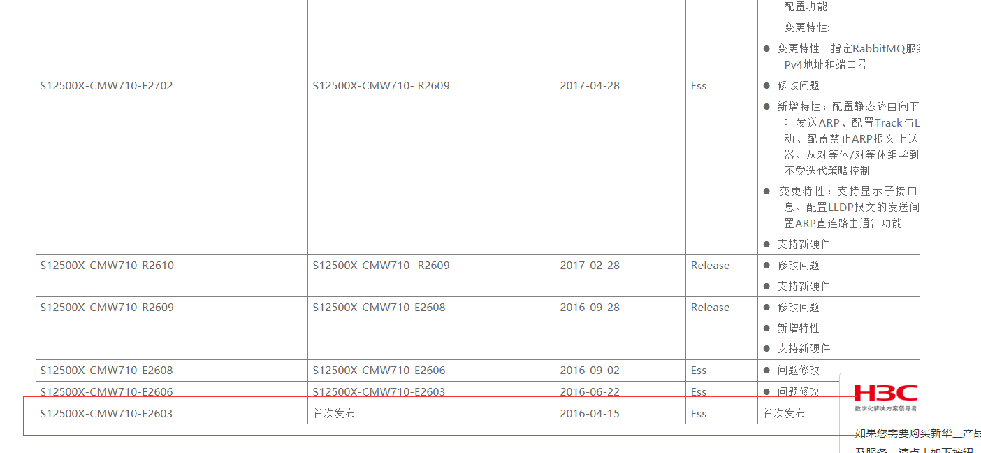

型号为12508X-AF 现版本为R1152,官网较新版本为R2713,在2713版本里面查看历史版本号,发现没有1152这个历史版本,而且看到E2603为2713系列版本的首次发布版本,想问下,R1152版本能否升级到2713版本?版本截图如下

125X设备,E系列板卡使用10XX版本,F系列板卡使用11XX版本,H系列板卡使用27XX版本。可以在版本说明书中查看,R11XX的版本是不支持HB的板卡的。而27XX的版本是支持FX板卡和HB板卡,但是FX板卡不建议用27XX的版本,如果有特殊应用,要专家评估才行。

配置板卡型号是:LSXM1GT48FX1,这个应该FX系列板卡吧,搭配的版本应该是11XX,现在1152版本是官网上11XX系列的最新版本,就不需要升级了吧
