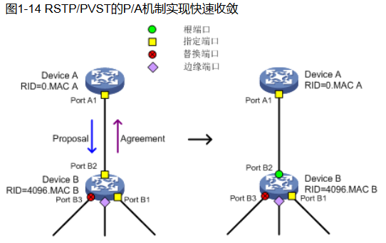

H3C这个PPT是不是有问题吗呀?SWB和SWA新增加链路或链路恢复后,SWB和SWD,SWB和SWE之间并没有进行P/A协商呀,用模拟器和真机都没有看到它们之间有再进行P/A机制,只是发送了TC置位的BPDU。

如图1-14,当Device A和Device B之间的链路连接后,P/A机制处理过程如下:
·     Device A从端口Port A1发送Proposal置位的BPDU给Device B。
·     Device B收到Proposal BPDU后,判断端口Port B2为根端口,启动同步过程阻塞指定端口Port B1和替换端口 Port B3避免环路产生,然后将根端口Port B2设置为转发状态,并向Device A回复Agreement BPDU。
·     Device A收到Agreement BPDU后,指定端口Port A1立即进入转发状态。
·     Device A的端口Port A1和Device B的端口Port B2均进入转发状态,P/A收敛过程结束。

PPT中的这个实验作过吗?理论和真机看到的现像是不一样的呀

当指定端口处于Discarding状态和Learning状态,其所发送的BPDU中Proposal位将被置位,所以我觉得可以看下端口是否处于同步状态,这个机制是点到点链路间的,如果满足条件应该是要发送P置位的bpdu
