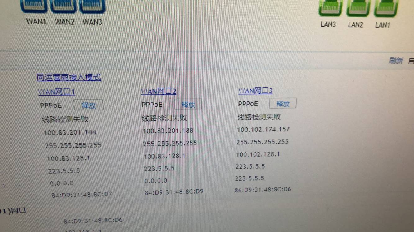

今早公司断网,进路由器查看说是线路检测失败,重启路由还是这样,用笔记本单连电信猫发现宽带是好的,最后重置路由器,再恢复配置,才恢复网络正常,有大神知道3260这是咋了
路由器里绑定的在线IP数量150左右

设备固件一直都是最新的,网线应该没问题,不然也不会一下三条WAN线都有问题的吧

有没有可能是带机量达到瓶颈导致死机

这个设备带机量最大在200左右,150有点高,但是目前没有发现这种类似卡死问题
