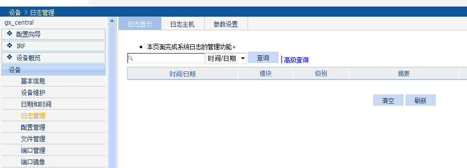

如何在浏览器上或者是命令行里查找指定时间的交换机运行日志,例如当天,或者三天内

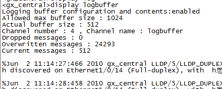

[gx_central]display logbuffer | begin 09:00:00 Logging buffer configuration and contents:enabled Allowed max buffer size : 1024 Actual buffer size : 512 Channel number : 4 , Channel name : logbuffer Dropped messages : 0 Overwritten messages : 24321 Current messages : 512
