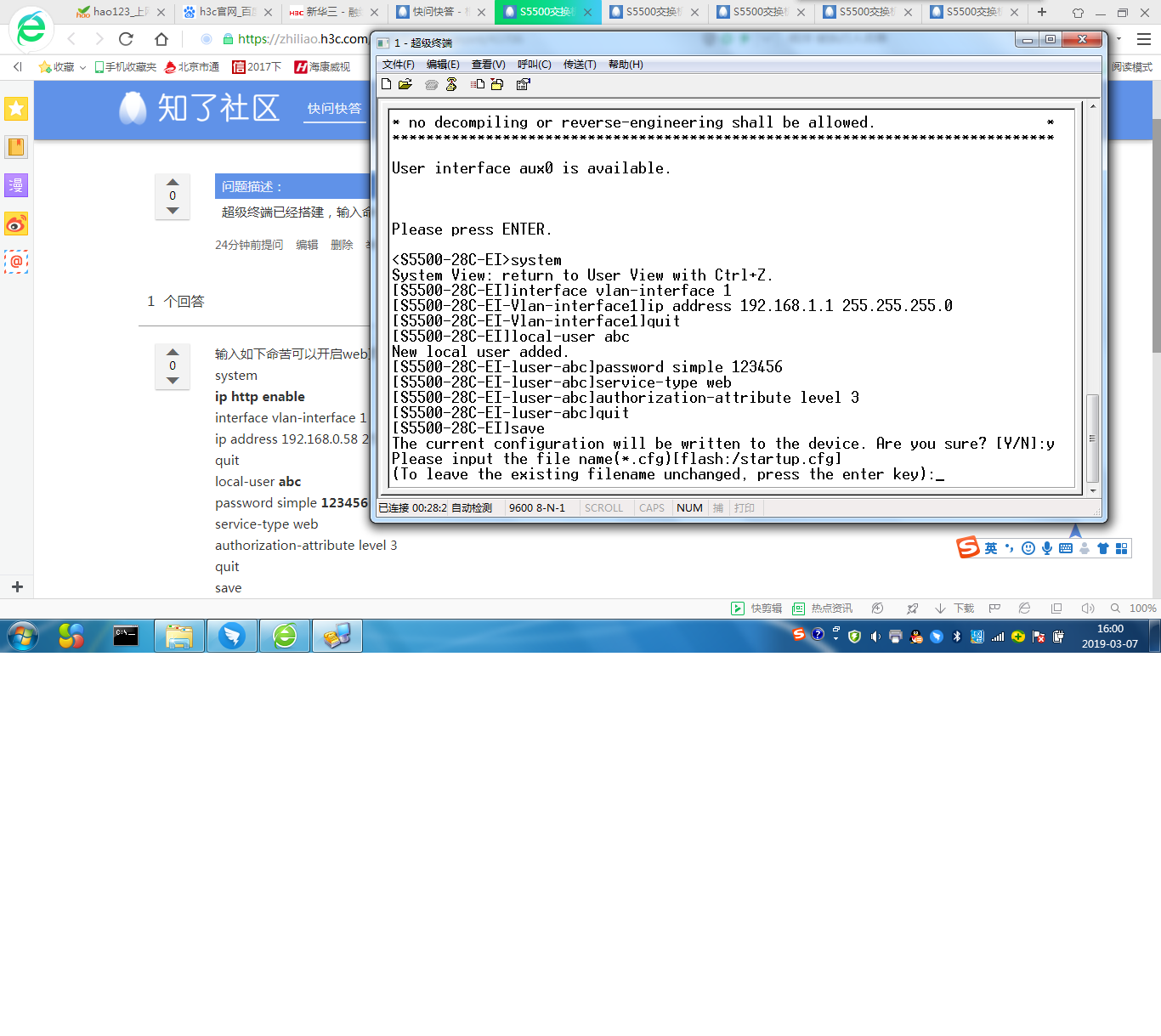

超级终端已经搭建,输入命令后无法网页登录

你交换机具体什么型号?V5和V7平台配置略有区别,下边给您个v5平台配置的完整案例:
1,建立用户名密码
[H3C]local-user admin
password si  xxxx
service-type telnet
service-type web
authorization-attribute level 3
2,启用服务
[H3C]telnet server enable
[H3C]ip http enable
3,建立接口地址:
[H3C]interface Vlan-interface 1
4,配置虚接口:
[H3C]user-interfac vty 0 4
authentication-mode scheme
[H3C]quit
<H3C>save
yuren 九段
粉丝:16人 关注:3人
输入如下命苦可以开启web页面
system
ip http enable
interface vlan-interface 1
ip address 192.168.0.58 255.255.255.0
local-user abc
password simple 123456
service-type web
save
# 进入系统视图,并开启web服务。 <H3C> system [H3C] ip http enable # 给交换机配置管理vlan1配置ip地址 [H3C] interface vlan-interface 1 [H3C -VLAN-interface1] ip address 192.168.0.58 255.255.255.0 [H3C -VLAN-interface1] quit # 创建本地账号abc,密码为123456,权限级别为Level3。 [H3C] local-user abc [H3C-luser-abc] password simple 123456 [H3C-luser-abc] service-type web [H3C-luser-abc] authorization-attribute level 3 [H3C-luser-abc] quit # 保存配置。 [H3C] save
yuren 发表时间:2019-03-07 更多>>
zhiliao_BWdRh 知了小白
后面怎么配置?谢谢啊
