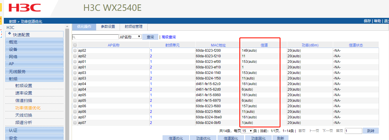

多个无线AP,2.4G和5G射频,信道和功率如何设置,才不会相互干扰

信道规划和功率调整将是WLAN网络的首要的、最先实施的优化方法。在实际的安装部署中,为了保证信号覆盖的质量,必须部署相应数量的AP,造成AP的覆盖范围出现重叠,AP之间互相可见。如果所有的AP都工作在相同信道,这些AP只能共享一个信道的频率资源,造成整个WLAN网络性能较低。WLAN协议本身提供了一些不重叠的物理信道,可以构建多个虚拟的独立的WLAN网络,各个网络独立使用一个信道的带宽,例如使用2.4G频段时可以使用1、6、11三个非重叠信道构建WLAN网络。
同时信道规划调整需要考虑三维空间的信号覆盖情况,无论是水平方向还是垂直方向都要做到无线的蜂窝式覆盖,最大可能的避免同楼层和上下楼层间的同频干扰。
强烈推荐:802.11n网络在实际部署时,无论是2.4G频段或5G频段,建议都采用20MHz模式进行覆盖,以加强信道隔离与复用,提升WLAN网络整体性能。(注意:我司AP在5G频段默认802.11ac射频模式的带宽模式为80MHz,802.11an射频模式的带宽模式为40MHz)
最佳效果 20m频宽都可以用,除了雷达信道 40m频宽没两个用一个 80m频宽每四个用一个
wirelessDC 发表时间:2019-03-07
寂东 九段
粉丝:226人 关注:3人
完全不相互干扰是做不到的,但可以采用蜂窝式覆盖,也就是上下左右相邻ap间的信道采用1、6、11的方式,这样能把干扰降到最低,但同时也要考虑周边的无线情况
