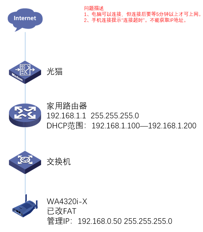

如题,手上的WA4320i-X 已改成FAT模式。配置后出现以下问题。
1、电脑可以连接,但连接后要等5分钟以上才可正常上网。
2、手机端不能连接,出现“连接超时”的提示。不能获取IP地址。
以下是设备连接图
wa4320i-X 的配置

检查一下终端信号强度是否达标,接入后ping网关是否可通,如果可通的话和无线关系不大
