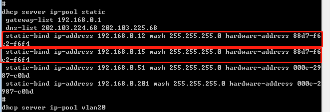

如何删除一条静态地址分配命令
这两条静态地址分配,192.168.0.12有其他设备冲突了,所以重新设置了一条分配192.168.0.15的命令,请教一下,分配12的那条命令怎么删掉?undo+这条命令,删不掉。请大神指教。

undo static-bind ip-address 192.168.0.12
不需要全部写上。
不同的版本可能不一样,打个?看一下,直到?出现<cr>就可以回车了如下:
[xxx-dhcp-pool-v10]undo static-bind ip-address 192.168.0.12 ?
  <cr>
