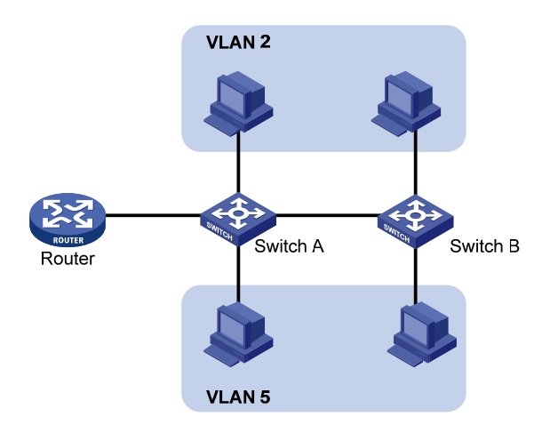

组网需求与附图相似,有SwitchA和SwitchB两台型号相同的交换机(S5120-V2),还有一台出口路由(ER6300G2)
有分别连接到不同交换机的终端,需要属于同一个VLAN
请问是否可以在SwitchB和路由之间插入连线?需要进行哪些配置?

那两个线可以连接,这些终端应该是不同vlan,路由器与交换机,交换机与交换机打trunk口,放通vlan,然后连终端的交换机机口把他划分到相应的vlan里面
对的,这个要走三层的,先找自己的网关

感谢回复。请问这个网络中的设备是否可以让VLAN直接的流量直接在交换机之间交换掉,而不通过路由器呢?
Sine 发表时间:2019-03-09
感谢回复。请问这个网络中的设备是否可以让VLAN之间的流量,直接在交换机上交换掉,而不要通过路由器呢?
这个得看您的需求,看您是二层还是三层,如果网关在路由器上,流量肯定要先到路由器上的
zhiliao_mlw0U 发表时间:2019-03-09
回复zhiliao_mlw0U:
通过IP地址访问其他VLAN中的内网服务器,应该是属于三层流量吧
对的,这个要走三层的,先找自己的网关
