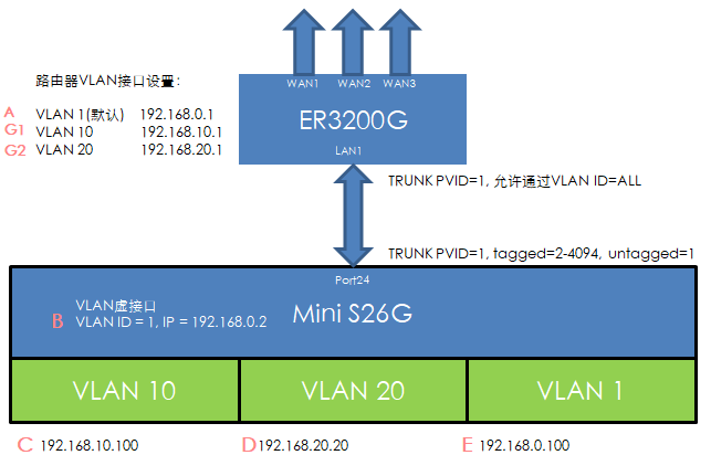

组网及简要配置如图,交换机S26G通过24端口与ER3200G2路由器相连,24端口设为Trunk模式,PVID为1,路由器端LAN1口Trunk PVID也为1,允许所有VLAN通过。
现在的问题是,除了VLAN1的设备E之外,其他的都无法访问S26G管理地址B,配置目标是希望能够实现所有设备都能互相访问
实测通断关系如下:
始发地址                能够Ping通的地址                Ping不通的地址
E                            A/G1/G2/B/C/D                  无
D                           A/G1/G2/C/D                     B/E
C                           A/G1/G2/C/D                     B/E
B                           A/E                                      G1/G2/C/D
不知道是什么原因导致,是与Trunk口有关还是与路由有关?路由器LAN地址A与交换机B地址同在VLAN1,应该算是直连路由,不需要再配路由吧?

这个正常呀,不在同一个网段里,S26G没有配置网关地址。把S26G当电脑来看就可以了。要么S26G 上配置vlan20  10 的地址,要么就要有网关(不能直接配置网关地址可以配一条默认路由)。E的网关地址如果是路由器的上地址就有默认路由,不是的话不行

问题是S26G上配置界面没有找到配置网关地址的地方啊,但B是可以访问A以及E的;C的网关地址是G1,D的网关地址是G2,E的网关地址是A

配默认路由,下一跳就是网关地址。B访问E A本来就是同一个段,trunk口配置没问题。E的网关是A,但是CD访问不到E 把E的防火墙关闭应该就没问题了,数据都是来回的,E能访问到CD表示他们之间路由没问题。

S26G是2层交换机,没有配路由功能。 CD访问不到E肯定不是防火墙的问题,否则B也不可能访问到E啊。 路由是单向的,CD能访问到E并不代表反过来就没有问题。

这款确实不可以配路由,应该也加不了网关,那三层来访问设备就悬了。B访问E是同一个网段,PC防火墙本来也不阻止,如果是没有路由的话E访问不到CD,数据都要又来有问题

终于搞定了,S26G的VLAN虚接口配置成静态IP时不能填写网关,但配成DHCP时竟然可以获得网关,然后我在路由器上给它做了ARP绑定和DHCP静态表项,现在就都能互访了!

补充:C的网关地址是G1,D的网关地址是G2,E的网关地址是A
经MAY大侠提醒,发现E不能被CD访问是防火墙的原因,防火墙开启ICMP响应后CD已经可以访问E了。
不能访问B的原因是S26G的VLAN虚接口配置成静态IP时不能填写网关,因此数据报文回复时没有路由。但后来发现配成DHCP时竟然可以获得网关,然后在路由器上给它做了ARP绑定和DHCP静态表项,现在就都能互访了
