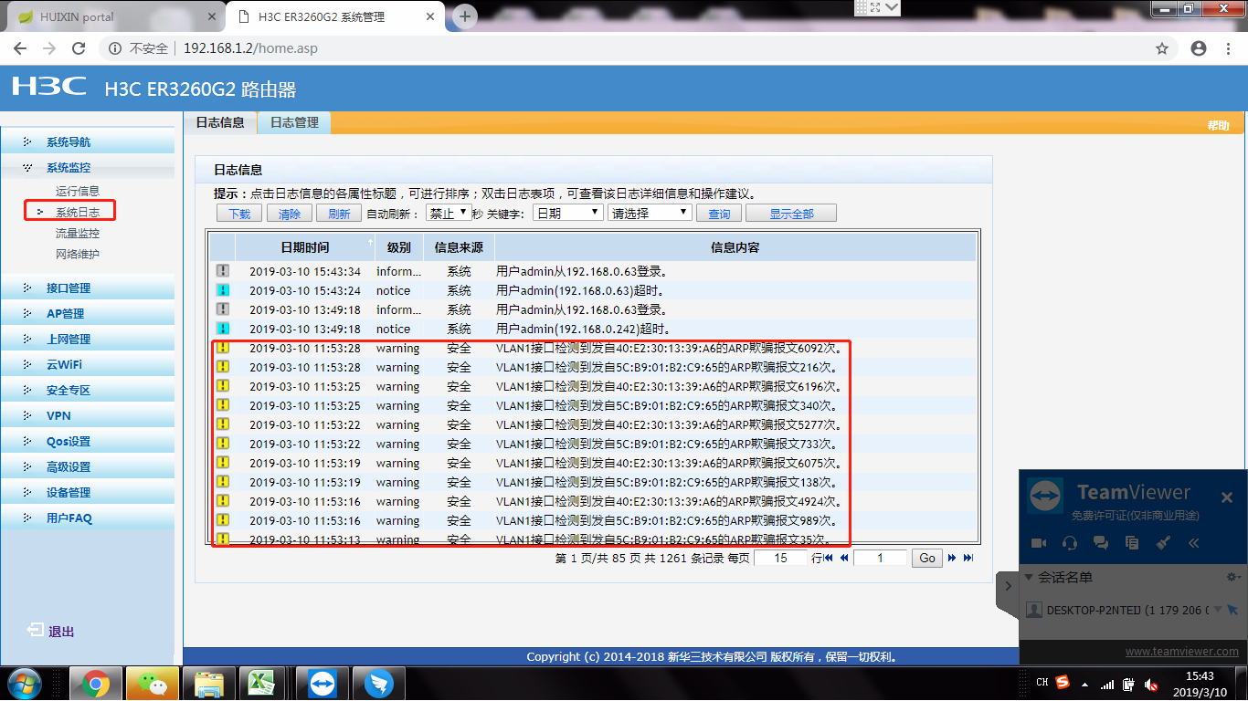

1.最近公司的路由器,ER3260G2,出现局域网内设备ping路由器丢包80%多。外网更加没办法上,等待5-10分钟后网络又恢复正常了
2.到路由器后台的系统日志上看到警告提示,说,某个mac地址发送的ARP欺骗报文多少次
3.经常性的间歇性断网,把人都整疯了
4.想问有什么办法能够解决这个问题的,在此先谢谢各位大佬了
5.下面有相应的路由器截图

看下安全专区---防攻击-- 这里有没有配置DHCP动态保护,有的话就取消掉,还有就是有没有手动配置错误的静态ARP,如果都没有的话,可能就是内网有ARP攻击,可以ARP扫描看下是否有异常条目,有的话建议内网杀毒看下

从日志看要么就是自己错误绑定了ARP导致,要么就是内网有ARP攻击了,到ARP扫描里看下异常显示是红色的,这个时候只能找到有问题的电脑杀毒看了。ARP攻击可以冒充网关 冒充电脑 可以一直不停的发占带宽。

有查到40条异常就是mac重复 或者ip 重复的

网关斗志我们设备上就不会有MAC地址重复,除非自己手动配置错了,要不然就是有ARP攻击,内网杀下毒看下呗

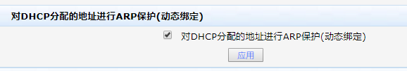

你好,你上面说的‘DHCP动态保护’是不是 ‘对DHCP分配的地址进行ARP保护’ 是不是这个勾选。我刚看到我的路由器上勾选了这个配置,
Cavalier 发表时间:2019-03-11
回复May:
我把截图放在下面麻烦你看下是不是这个
回复Cavalier:
这个如果内网的终端不是固定的不要开启,特别是内网终端流动性比较打的时候,取消动态绑定并且删除动态绑定的ARP
May 发表时间:2019-03-11

我在ARP扫描中发现mac地址最后两位跟日志不一样的,被动态绑定了。所以应该就是动态绑定的问题
回复May:
我取消了动态绑定重新扫描后,就没发现动态绑定的那些了
