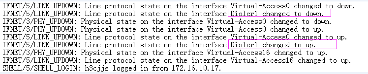

6.通过查看log日志,拨号口有时会有down和up的情况,虽然很快up了,但不知道是不是这个原因导致慢
